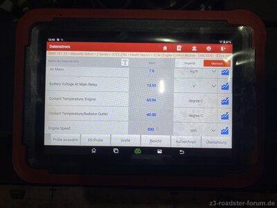

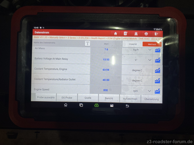

Beitragvon Tybalt » 23.04.2024 13:02
Hallo zusammen,
Mein Fall passt hier ganz schön rein. Nach Autobahnfahrt bekomme ich an der Ampel stehend die gelbe Motorkontrolleuchte. Fehler gelöscht und am nächsten Tag alles identisch. Autobahnfahrt - Ampel - Motorkontrolleucht.
Fehler werden wie folgt gemeldet:
ECM
8D DME Oxygen Sensor Control, Control Limit (P0170)
AB DME Check Fuel supply system (P0170)
Coolant Temperature, radiator outlet liefert -40 Grad als wert. Das ist dann wohl defekt. Welches Teil ist das?
Das Auto fährt ganz normal.

Re: Tja, nun auch ich – Motorkontrollleuchte
Beitragvon OldsCool » 23.04.2024 13:30
Der Temperaturfühler fehlt schlicht und ergreifend bei deinem Motor. -40° ist quasi der Default-Wert der sich aus einem Digitalwert "0" errechnet.
Bezüglich des Fehlers kann ich nur raten dass das nach "BMW-Sprache" übersetzt wahrscheinlich "Lambda regelgrenze fett" bedeuten soll. Ich würde auf Falschluft tippen, das ist typisch für einen Fehler der bei Lehrlaufdrehzahl auftritt (Ampel), in deinem Fall bei höheren Temperaturen (vorher Autobahn). Anfangen würde ich beim 1.9er mit den Ansaugfaltenbälgen, die sind quasi zu 100% gesichert porös und rissig, wenn noch nicht getauscht, auch wenn sie scheinbar noch gut aussehen. Die "Fingernagelprobe" liefert Gewissheit. Außerdem kostet das Teil im Zubehör (Febi etc.) einstellige Euros.
Dann weiterschauen...
