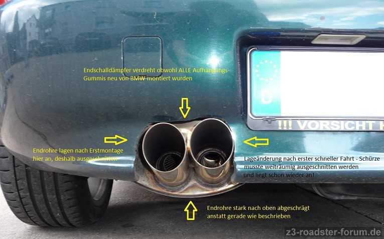

Beitragvon Abbakus » 05.07.2014 19:50
Volki hat geschrieben:Ob die Bastuck Komplettanlage wohl taugt..... glaub das wirds wohl werden :roll:
Bitte vorher nochmal überschlafen.
Wie FoZZZy geschrieben hat, ist der Klang richtig gut.
Aber bei meiner kompletten Gruppe-A Anlage waren an der Heckschürze und auch an den Befestigungspunkten massive Nacharbeiten erforderlich.
Besonders schlimm finde ich, dass die Anlage mit 2x70mm gerade beworben wird aber fast in DTM-Manier abgeschrägt ist.
Selbst ein Anruf beim Hersteller vor dem Kauf wurde nicht korrekt beantwortet:
O-Ton: "Das schaut nur so aus... Der Endtopf wird schräg montiert, und dann erscheinen die Endrohre wieder gerade...".
Wenn nicht sehr starke Klarlackabplatzungen an der Heckschürze vorhanden wären, hätte ich denen das Teil durchs geschlossene Fenster wieder zurück gebracht. :pssst:
Ausserdem hat mich verwundert, dass in der Anlage starke temperaturabhängige Spannungen gewesen sein müssen.
So musste nach Erstmontage linksseitig Platz gemacht werden, und dann lag ein Endrohr nicht nur einmal im heissen Zustand rechts an.
Konnte mittlerweile ausgerichtet werden und auch die Laubsägearbeiten wurden "etwas" aufgehübscht, soweit man bei dem Riesenausschnitt davon sprechen kann. :enraged:
Soviel zur Herstelleraussage: "2x70mm gerade - dass passt ohne Nacharbeit..."

Beitragvon Abbakus » 06.07.2014 01:23
Volki hat geschrieben:nun.... wäre da schmerzfrei und würde meinem Ansprechpartner für Bastuck dein Pic senden und ihn fragen ob diese "Nachbearbeitung" notwendig sei. Wenn ich darf... ?? Denn meine Hecklippe wird definitiv nicht mit Laubsägearbeiten bespaßt.
Ergo.... schaun mer ma
:bmw: :bmw: :bmw:
Das kannst Du Dir sparen.
Dieses Bild sowie einige andere, speziell von den Problemen am Unterboden, sind bereits in besserer Auflösung bei Händler und Hersteller.
Was dabei rauskam war eine Gutschrift über 10% sowie zwei Tuben Edelstahl-Politur vom Händler. :thumpsup:
Der Hersteller ging voll auf Angriff und hat mir eine fehlerhafte Montage unterstellt.
Trotz Anruf vor Kauf, um Diskrepanzen zwischen den Bildern und Texten der Anzeige auszuschliessen sowie mit einer belegbaren Falschauskunft eines Mitarbeiters.
Meine Recherchen haben ergeben, dass diese Anlage seit 2003 nicht mit geraden Rohren UND diesen gerade angeschweisst lieferbar ist.
Gerade sind die Rohre schon, aber im 25° Winkel in DTM Manier angeschweisst. Vermutlich ist das der offiziellen Messmethode der Phonwerte geschuldet.
