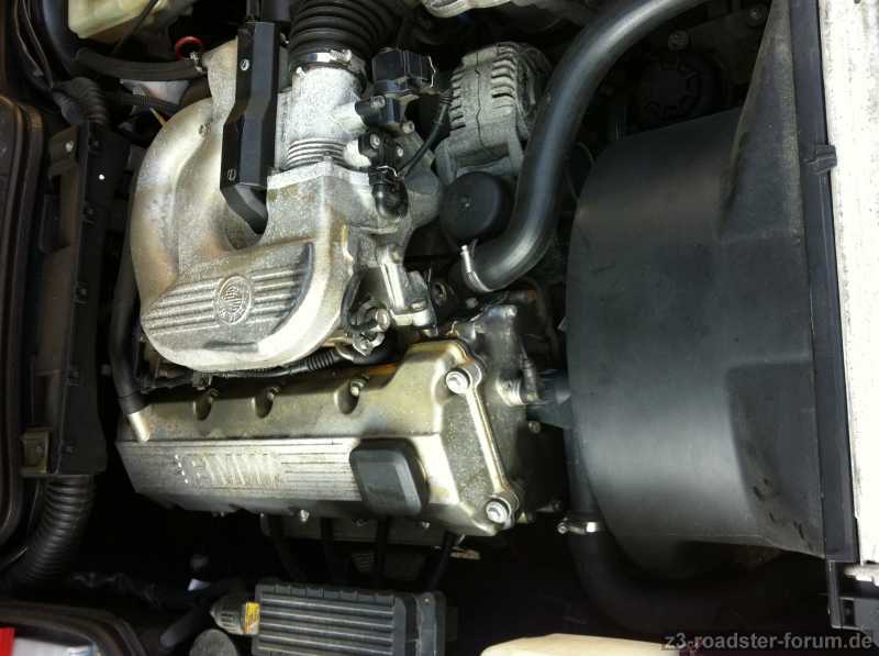

Muss ich mir Sorgen machen? Motor ölt ganz schön

Der TÜV hatte meinem ZZZ auch eine Ölundichtigkeit bemängelt, es war auch eine nur defekte Dichtung am Ölfiltergehäuse. Für ein paar € gewechselt und der TÜV war auch wieder froh :D

Hallo unrockbar,
sieht für mich so aus, als wäre da schon mal von "außen" am unteren Kettenkasten was nachgedichtet worden, wirst wohl den Kasten auf kurz oder lang mal neu abdichten lassen müssen, sonst wird's ölig .
Bedenklich auf Deine Frage, ob es den Motor killt würde ich verneinen, vorausgesetzt du kontrollierst den Ölstand regelmäßig , Ist es für den Motor jetzt nicht so schlimm, mehr eine "kosmetische Angelegenheit". ( Wer hat schon gerne Ölflecken unterm Auto).
Vielleicht hilft es etwas, wenn Du die kleinen Kettenkasten Gehäuseschrauben mal vorsichtig etwas nachziehst und mal alles säuberst.
Rep. kostet als Abdichtung , wenn nix dazu kommt ca. 300 Euro. Ist also jetzt kein Weltuntergang, nur meine Meinung jetzt.

Vielen Dank ! Hatte so ein Schwitzen noch nie unter meinen Autos gesehen.
Bin ich erstmal beruhigt, hab das Auto erst seit einem Monat und bin es einmal Probe gefahren ;)
Sieht das tatsächlich so aus, als ob der Zylinderkopf schonmal runter war?
