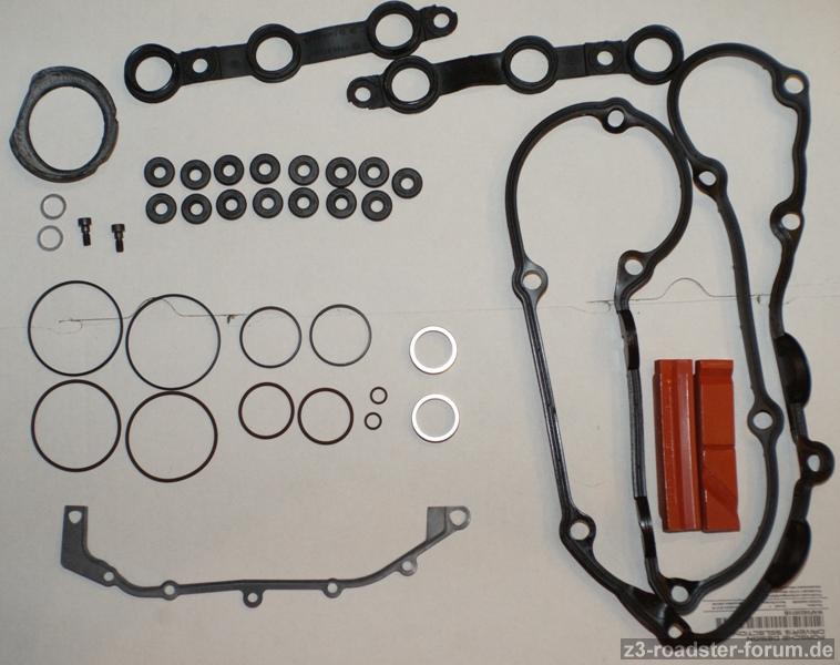

Beitragvon Steinbeizzzer » 28.12.2013 19:12
Heute sind die letzten Dichtungen gekommen.
19281
Alle Dichtungen die bei der Revision Sinn machen.
