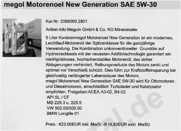

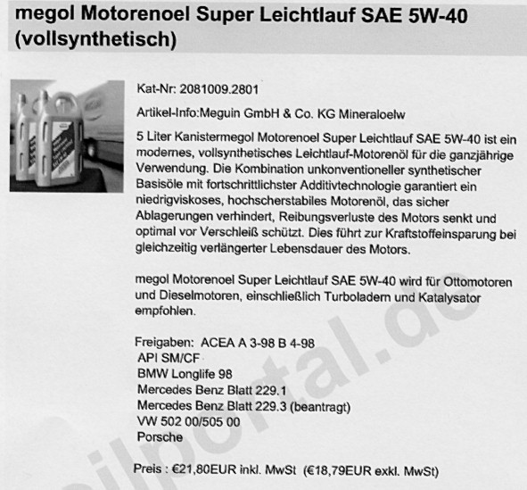

Beitragvon Harald » 25.08.2005 11:25
..... Werner,
ich verwende das Longlife 98 als 5W/40.
Die neue Generation Longlife 01 hat dagegen eine Viskosität von 5W/30.
Die Zahlen 98 stehen für die Norm im Jahr 98. Siehe unten im Anhang.
Meine älteren BMW hatte auch einen geringen Ölverbrauch. Die Ventilschaftdichtungen der Ventile waren ausgehärtet und dadurch konnten die Kolben bei der Abwärtsbewegung und bei geschlossener Drosselklappe das Öl zwischen Ventilschaft und Dichtung einsaugen. Heute sollte bedingt durch bessere Materialien der Dichtungen, die nicht so schnell durch die Öltemperatur aushärten, besagter Mangel weniger auftreten. Heißes und dadurch sehr dünnflüssiges Öl wird wohl eher einen Wege in die Zylinderlaufbahn finden. Ölverbrauch durch verschlissene Kolbenringe und Kolbenkipper wird nur bei den kalt- Heizern zu finden sein. (Anwesende immer ausgeschlossen) Ein geringer Ölverbrauch ist also immer noch in der Norm, ich würde mir also darum keine Sorgen machen und den Ölstand zwischen Min und Max halten.
