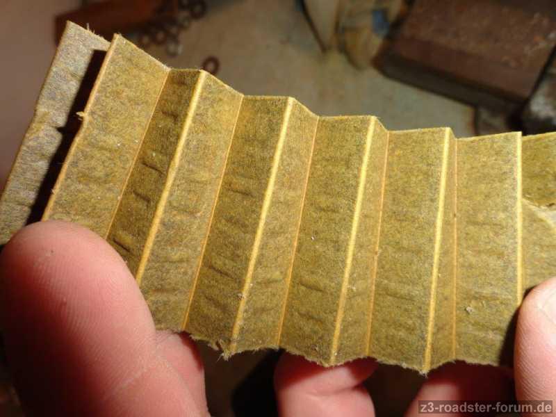

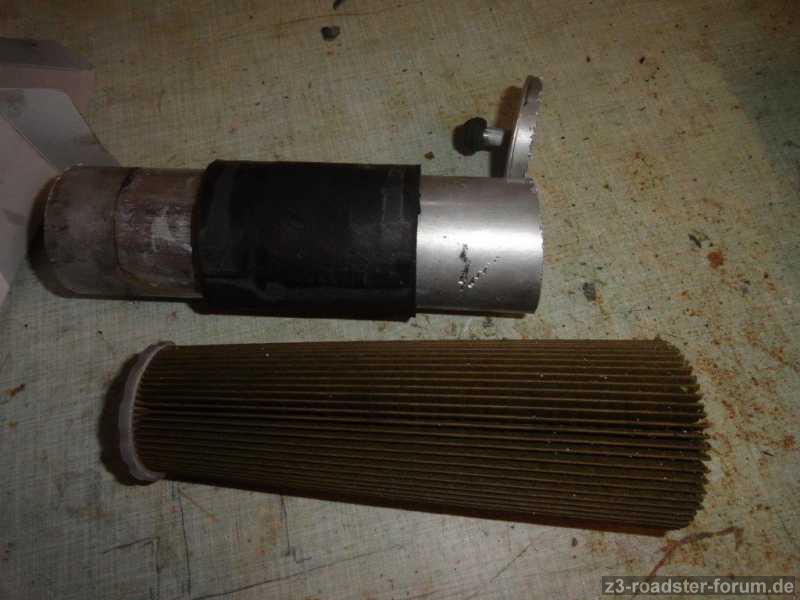

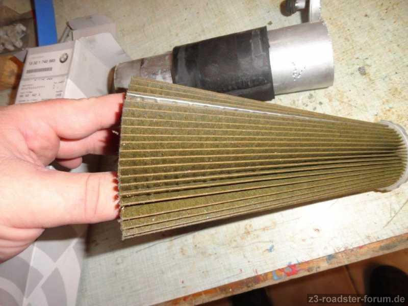

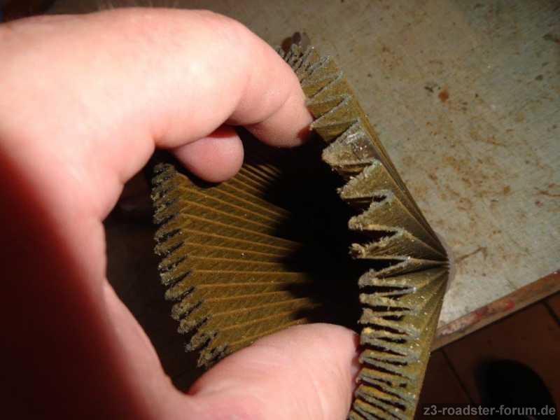

So, ich hab ihn heute aufgeschnitten.
Völlig unspektakulär.
Erster Tausch war bei etwa 100000km, jetzt nach weiteren 75000km erneut ein Tausch.
Es ist ein "Papierfilter" und war schon dunkel gefärbt. Ewig würde ich ihn nicht drin lassen... 100000km ist ein gutes Maß, da sind dann etwa 9000Liter Benzin durch.
Sollte jemand interesse an Fotos haben, einfach PN mit email-Adresse an mich.

Beitragvon Toni » 14.09.2013 12:07
Hallo Bernhard,
ich hätte daran Interesse, um sie der Allgemeinheit hier im Forum zur Verfügung zu stellen. :mrgreen: :wink:
Entweder du stellst sie ein oder schicke sie mir zu, damit ich es machen kann/darf. :wink:

Beitragvon Toni » 18.09.2013 07:02
Hallo zusammen,
anbei die Bilder von Bernhard (Danke dafür :thumpsup: ):
18956 18957 18958 18959
Gruß Toni
