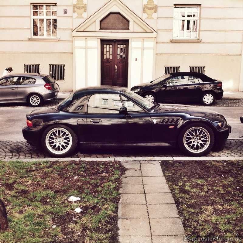

Lieben Dank für die Antwort. Der TÜV ist neu, die Bremsen wurden gecheckt und das Handbremsseil erneuert (habe ich mir abgerissen) ... da es ein BMW Z3 Schnitzer ist und er nebst M-Fahrwerk noch mal 2,5 Zentimeter tiefer liegt. Ist aber schon ein Stück her ... die Schneemassen hier in Bayern haben ein dämliches Hindernis verdeckt.
Ich beherzige die Ratschläge. Ich muss mit dem Wagen am Samstag auf die Autobahn und zirka 120 km fahren und habe dann bei BMW einen Werkstatttermin. Ich werde berichten was es war.
Und hie noch ein Bild von meinem Z3 mit Hardtop.
BMW Z3
