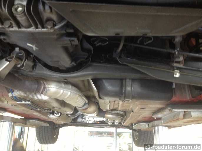

Hinweis: Es geht die Mär um, daß die Sperrdiffs im ZZZi ein von Hand mit weisser Farbe aufgemaltes X im Kreis haben. (Wenngleich es möglicherweise nicht mehr bei jeden Auto gut erkennbar erhalten ist)
interessant, gestern habe ich mein Auto auf der Hebebühne fotografiert und mich noch über das weiße X gewundert... :roll:
Sorry für die schlechte Bildqualität, ich hatte die Kamera nicht dabei und habe das Handy genutzt.

Ja!
Genau so ein X im Kreis meine ich.
Das ist ein Sperrdiff

ich schätze mal das X bezeichent nur irgendeine Service durchführungs kennzeichnung, Diff öl wechsel , füllung mit öl XY etc , ein Sperrdiff jedoch nicht !
Wie geschrieben , ich habe 3 Torsen sperren Diffs hier liegen auf keinem ist irgendein Zeichen ausser der strichcode mit der Ü .
Aber wenn es euch hilft glaubt daran :mrgreen:

Ja, ich glaub daran, denn Peter und ich haben ja noch Lamelle.
Vielleicht ist das X bei den Torsen dann später nicht mehr draufgemalt worden???
Keine Ahnung...Fakt ist aber: ich hab ein Sperrdiff und ich hab auch genau so ein Kreuz.

ahh das detail schreibst du zum ersten mal hier oder , welche bj sind die autos ?
Nachträglich geändert oder BMW OE ?

Was mein Auto verbaut hat weiss ich , da ich mich selbst mit den um bzw und einbauten beschäftige!
Allerdinsg habe ich für den Z3 kein 188er Torsen , sondern ein 168 Lamellen sperrdiff, damit ich nicht alles umbauen muss, da die 188er Gehäuse bzw antriebswellen passen, weil der Z3 ohne Sportpaket das werk verliess....
Die 188er Torsen sperr diffs habe ich für meinen Compact gebraucht weil dieser wesentlich mehr leistung und drehmoment hat, beim 2,0l ist die Traktiosndifferenz durch den kleinen Hubraum nicht so tragisch da der Motor besser in Hohen Drehzahlen funktioniert ( ca 180 Ps )
