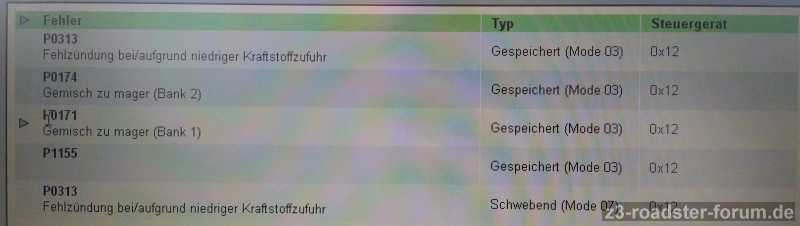

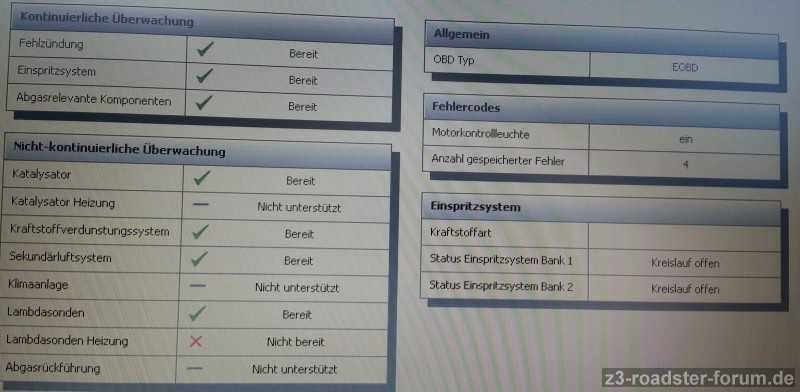

ein guter Freund hat ein Diagnosegerät und wir haben versucht, die Fehler auszulesen. Leider können wir beide nur mutmaßen, wir haben von BMW kaum Ahnung und wir wissen nicht, wie ernst diese "Fehler" genommen werden müssen. (z.B. "Gemisch zu mager", "Fehlzündung")
Wie schätzt ihr das ein?
Der Fehler bei Lambdasondenheizung dürfte Grund für die Warnleuchte sein. Ist das dann ein dauerthafter Schaden oder eventuell temporär durch lange Standzeit/ geringe Spannung/ Softwarebug (...was auch immer...)?

Für teures Geld hat BMW herausgefunden, dass die Lambdasondenheizung und der Luftmassenmesser defekt ist. Ersteres ist klar, stand ja schon in der einfachen Fehlerauswertung. Der Luftmassenmesser gibt aber falsche Werte, wodurch das Gemisch aus Luft und Benzin nicht perfekt ist. Darum ist es manchmal zu mager gewesen und es gab Zündaussetzer.
