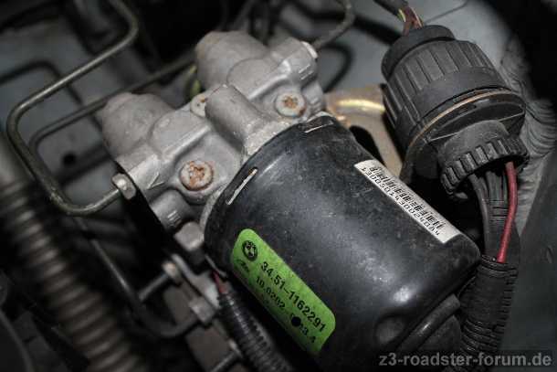

Hallo
ich habe neulich nochmal nachgesehen: der Z3 1.9 um den es hier geht, ist von 1996 (nicht 1997) . Die Hinweise zu den Reparaturanleitungen des ABS Steuergerätes beziehen sich leider nicht auf meines :cry: Auch das Steuergerät bei Ebay ist nicht meines. Ich nehme an, das meinige ist Asbach-Uralt.
Ich kann mir keinen Reim darauf machen. Konnte kein vergleichbares Gerät finden. Vermutlich sind es ja eh nur die Radsensoren, doch bei dem Wetter lege ich mich jetzt nicht in den Schnee :-)
Hat jemand mit dem Steuergerät, siehe Bild, Erfahrungen?
VIele Grüße
Henning
ABS Steuergerät Z3 1,9 Bj 1996

Re: Z3 1.9 Bj 1997, ABS Steuergerät defekt?
Beitragvon Siegtaler » 02.03.2013 21:54
Hier mal auf die schnelle gefunden:
http://www.ebay.de/itm/BMW-E36-Hydroaggregat-ABS-Abs-Block-1162291-/280840579548
Laut dem Anbieter hat er das aus einem E36 Compact ausgebaut, möglich das die Hydroaggregate 1996 dann auch mal im Z3 gelandet sind, aber in den Teilelisten nicht (mehr) auftauchen. Ist dann bestimmt zum nächsten Modelljahr geändert worden.
Tim
Beitragvon Ninger » 03.03.2013 10:59
Tim,
danke, das Gerät ist ja günstig. Ich nehme an, das Steuergerät befindet sich auch hier direkt auf dem Hydroblock im Bild?
Bei einigen Modellen war es ja im Handschuhfach, später war es wieder am Hydroblock.
Die Kabel neben dem Gerät dürften dann also zu den Radsensoren gehen. Wahrscheinlich lohnt es sich, diese auch mal zu überprüfen, könnte ja auch ein Marderschadeb sein...
