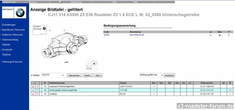

ich bin im WEB ETK in die Abteilung HA gegangen auf Hinterachsgetriebe.
Das Bild sehe ich
bei M-Sportfahrwerk steht da nur "???" weder Ja noch nein

dort im WebETK gibt es einen Menüpunkt "Ausstattung". Dort kannst du deine Ausstattung ab Werk abfragen. Also nicht im ETK selber suchen.

Dort wird es nicht angezeigt. Ich habe ja auch eine Aufschlüsslung mit allem drum und dran schon länger. Nur nach dem der Kollege gesagt hatte, das die 96er das verbaut bekommen haben, was gerade mal da lag habe ich halt im ETK nach geschaut.
