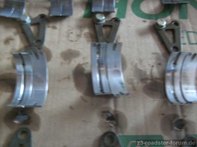

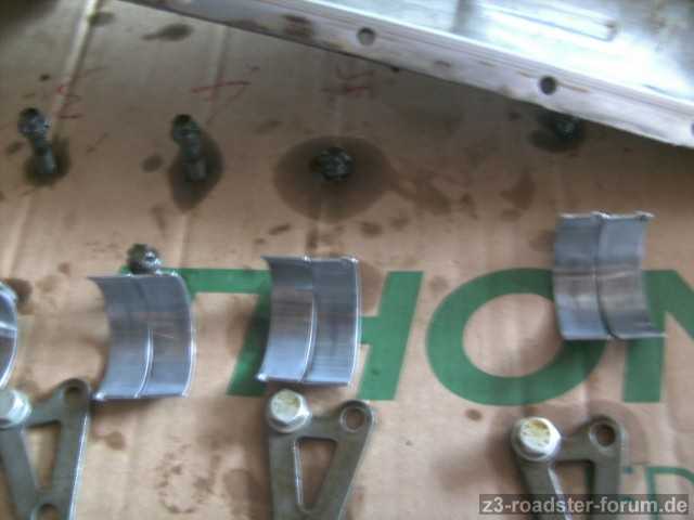

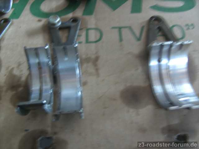

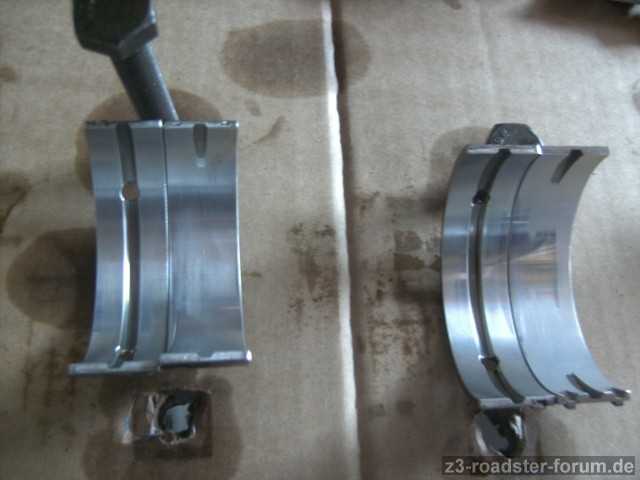

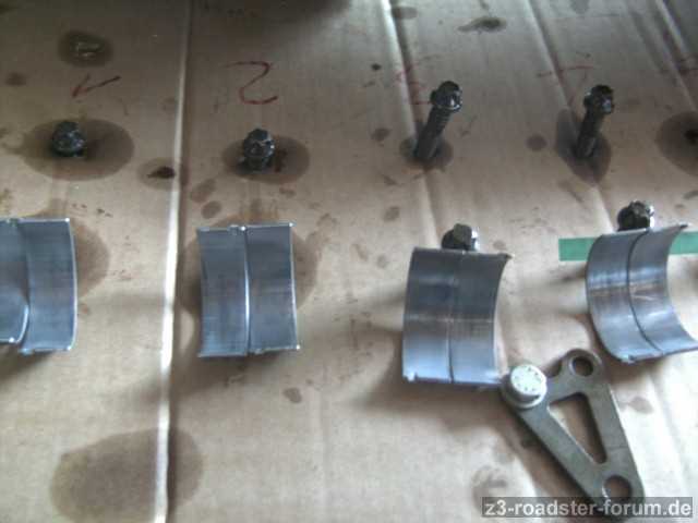

Anbei noch ein paar Bilder von den Lagern, die haben 71 Tausend Kilometer drauf und zwar Kilometer zum teil solche die ein Normaler Zetti nie haben wird! Drehzahlen bis 8'000 Und und.
Ich habe die Lager zur Werkstatt mitgenommen, die solche Motoren Total Revidieren. Die Lager sehen für die Kilometer und für das was der Kelleners - Sport geleistet hat super aus!! Es waren nur die drei Losen Schrauben, hätte ich Mut gehabt, hätte ich einfach diese anziehen müssen und fertig. Nun ist aber alles Neu!!
