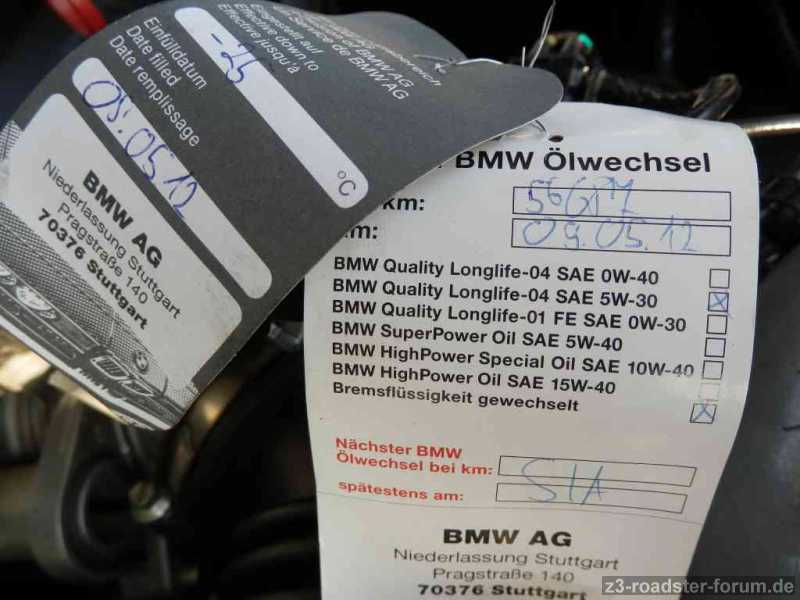

Beitragvon VauZwei » 14.08.2012 16:58
Welches Öl gebt ihr euren Sixpacks?
Das Zeuchs hier :wink:
Bisher null Ölverbrauch feststellbar von Inspektion zu Inspektion ("auf Holz klopf")
