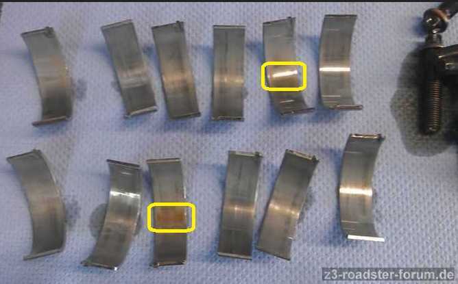

Leider kann ich auf Deinem Foto die Lagerschalen nicht so erkennen, als wenn mir diese vorliegen würden.
Dennoch denke ich, dass 2 Lagerschalen bereits durch die Notlaufschicht bis zum Kupfer durch sein könnten. Was bedeuten könnte, dass es schon "Fünf vor Zwölf" war.
Kannst Du Dir die Stellen, die ich auf Deinem Foto markiert habe, noch einmal näher in natura ansehen und uns dann berichten?
Hier scheinen die beiden markierten Lagerschalen bereits auf der Kupferschicht zu sein

Hallo
Das ist nur Öl, welches noch drauf war, es war nirgends Kupfer zu sehen, einzig in Zylinder 4 ist ne Rife drin, aber nur in der Oberenschicht.
