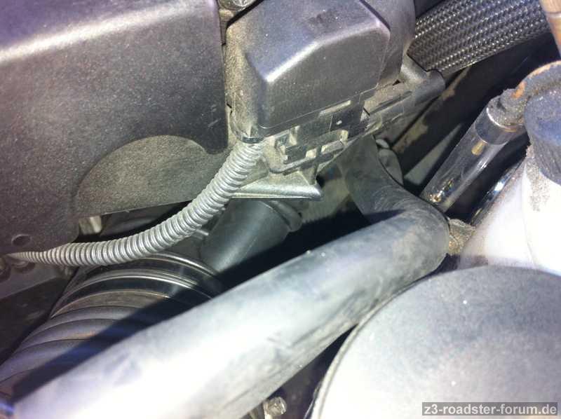

Also bei mir war es ein "kleiner Riss" im Rohrkrümmer (oder wie das Teil heißt, siehe Foto). Umbau ging relativ einfach. Am besten Kühlwasserbehälter lösen, dann kommt man besser dran (siehe Foto). Nur die Schlauchschellen zu lösen und wieder festzuziehen benötigt etwas Nerven. Ich hab auch sämtliche Schimpfwörter für diese Woche aufgebraucht! :mrgreen:
Aber die Arbeit hat sich gelohnt. Das Fiepen ist weg, der Wagen nimmt viel besser Gas an und ich denke auch, dass der Verbrauch etwas sinken wird.
