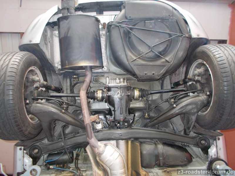

Ich schaue mir vor jedem TÜV-Termin den Zetti von unten an, damit es keine böse Überraschungen gibt....

Peter.... Du zeigst uns deinen aber ganz schön oft von unten :D

Beitragvon PeWe » 16.09.2019 17:20
Sorry, aber es hat ja gerade ganz gut zum Thema gepasst..... :oops:
Die nächsten gibt es erst wieder in zwei Jahren.... :pssst:
