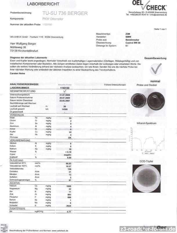

Beitragvon powermac » 03.01.2012 13:12
hi
anbei die Motorölanalyse. Kann man wohl nix erkennen,
aber ich kann es gern bei Interesse per Mail senden
Gruß Christian

Beitragvon eisi » 03.01.2012 13:58
Normaler Gehalt von Metallen und somit alles i.O.
Mach Dir keine Sorgen...

Beitragvon powermac » 03.01.2012 15:10
Servus
Die Analyse war vor 2 Jahren, werd jetzt jedes Jahr eine machen
und den Trend beobachten, ist bestimmt Interessant. Kostet ja nicht die Welt.
Gruß Christian

Beitragvon Luis_66 » 28.01.2012 21:01
Du faehrst 5W30 in Deinem S50? Ich war der Meinung, BMW lässt nur 10W60 zu.
