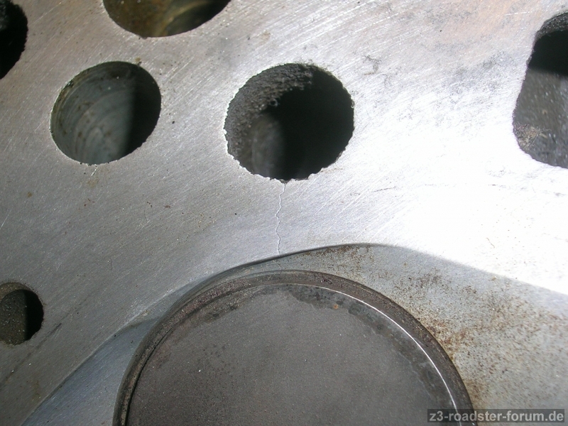

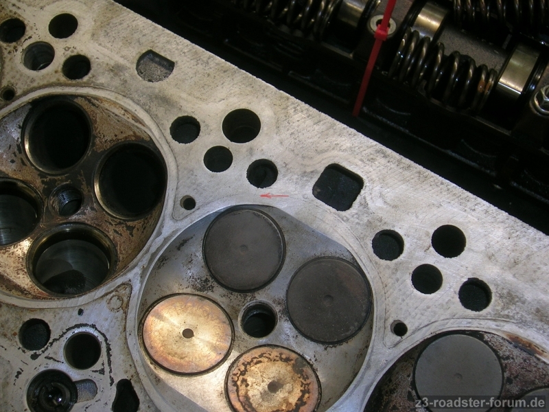

So, ich habe den Fehler ! Riss vom Kühlmittelkanal zum hinteren Einlassventil im Zylinder 3 :cry:

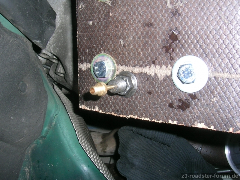

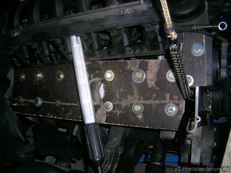

Beitragvon Hinrich » 27.11.2020 19:35
..jou, und so sieht er dann aus !
Während meiner Teilebeschaffung bin ich auf diverse "Köpfe" gestoßen, welche an der gleichen Stelle (3 Zylinder) gerissen waren ! Komisch ! Zufall ?
Ich habe mir übrigens das Werkzeug zum Abdrücken - Motor und Zylinderkopf selbst hergestellt. Funktioniert mit Druckluft auf dem Kühlkreislauf.
Bitteschön :
