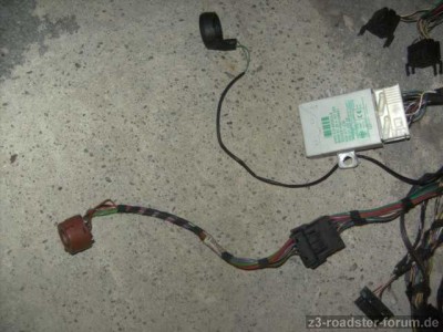

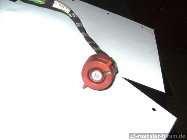

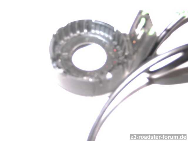

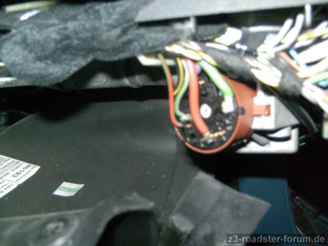

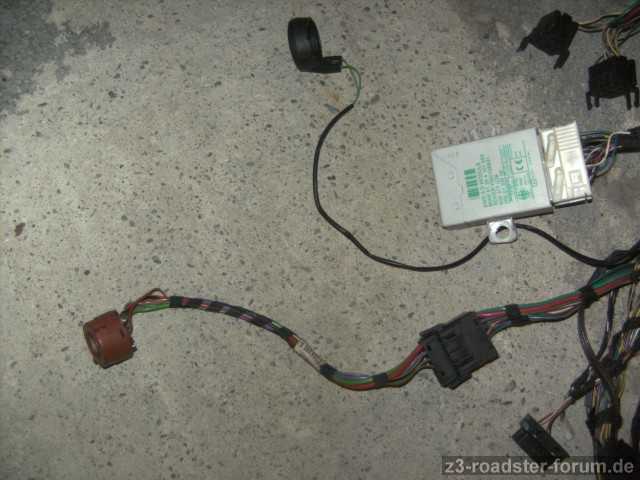

Beitragvon ISO » 15.03.2011 09:25
Michael
Das sind genau diese Sachen die die Andern auch hatten und dann nach meiner Anleitung sind sie dann gelaufen. Michael aus den USA hatte genau das gleiche Problem mit seinem //M und ging von Garage zu Garage, dann haben wir es gefunden, er hat alles selber gemacht. Ich habe ihm Bild für Bild zugestellt, wo und was er machen muss.
Das kannst du auch selbst machen. Es ist keine Hexerei! Eventuell musst du das Untere Rote Teil vom Zündschloss wechseln. Mit diesen Kilometern kann das abgenutzt sein. Der Anlasser Dreht auf der 3. Stufe, aber die 2. Stufe hält den Zündungsstrom nicht.
Auf den Bildern siehst du mal die Ringantenne, den Unteren Teil des Zündschlosses, Ringantenne und EWS.
LG
Gio
