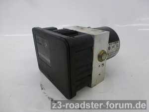

Danke, aber leider handelt es sich bei mir um das ABS/DSC Steuergerät, das hat im Gegensatz zum ABS/ASC Steuergerät keine Torx Schrauben :( es wirkt, als wäre es auf das hydroaggregat "aufgeklebt" :(
So sieht das aus:

Sorry, habe ich überlesen :oops:
Aber vielleicht hilft dir das weiter...
http://www.tachopix.de/controlunit/nav. ... 2/#article
...da siehst du es im demontierten Zustand und dort sind 2 Schraubverbindungen zu sehen.
