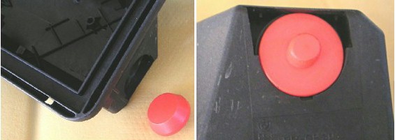

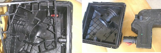

Hallo Zumzet und alle Luftoptimierer,

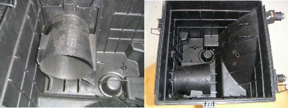

habe ein paar Bilder meines zur Zeit demontierten Luftfilterkasten gemacht, um die Beschreibung von Dir, (Zumzet) zu untermauern. Hoffe Du hast den gleichen Kasten wie bei meinem „Z“ vom Werk her eingebaut.
Bild 1 zeigt ein zweifach Photo vom Unterteil des Luftfilterkasten. Der Kunststoffhalter im linken Bild ist schon entfernt. Das rechte Bild zeigt den leeren Kasten mit der wieder aufgesteckten Luftführung und aufgeschobenen Schnorchel im Originalzustand.

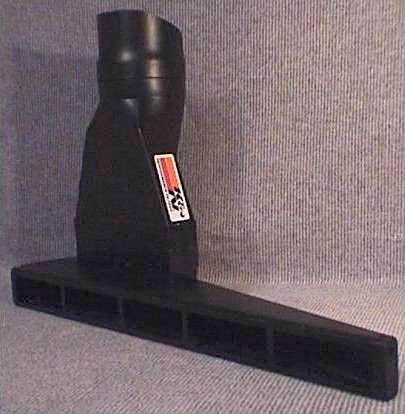

Bild 2 zeigt das Oberteil mit entferntem Kunststoffhalter der die Schalldämmung im Kasten fixiert hatte. Im rechten Teil ist noch der entfernte Resonanzkasten der am Deckel befestigt war zu sehen.

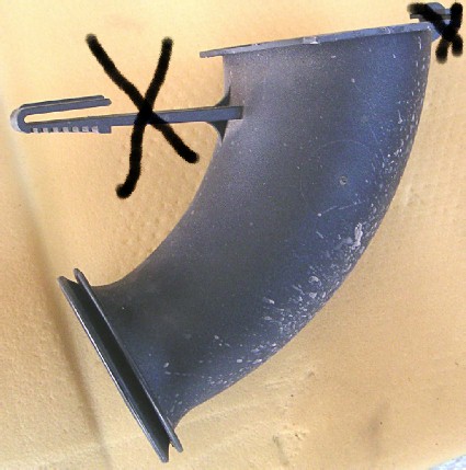

Bild 3 zeigt den angefertigten Stopfen. Die Bohrung des demontierten Resonanzkasten wird hiermit verschlossen.

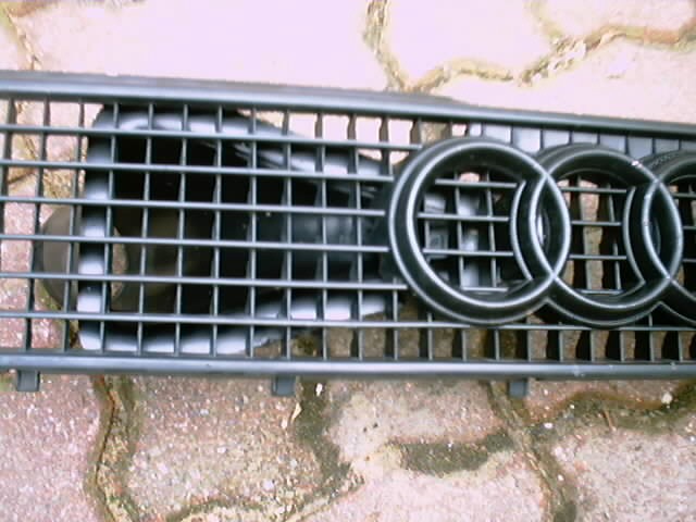

Bild 4 zeigt den abgezogenen Schnorchel vom Unterteil des Kasten. Im rechten Teil wird nur angedeutet wie der Schnorchel später nach dem Entfernen der beiden Nasen aufgeschoben wird. Ich selbst werde zuerst, nachdem der offene „Twin“ Filter wieder ausgebaut wurde, die Originale Luftzufuhr zum Luftfilterkasten für das erste so zu belassen. Je nach dem ob mir das Ansauggeräusch und das Verhalten des Motors gefällt. Ein K&N Plattenfilter muss zuerst noch geordert werden. Nach diesem Test werde ich mich entscheiden ob „Offener „oder geänderter „Gehäusefilter“ im Motorraum verbleibt.

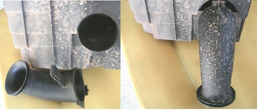

Bild 5 zeigt noch einmal das Innenleben des Unterteiles mit dem wieder eingesetzten Luftleittrichter.

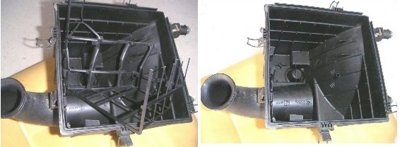

Bild 6 zeigt den Ansaugschnorchel der je nach Einbaulage seine beiden Halter einbüßen und mit Kleber neu fixiert wird.

Beitragvon Harald » 01.04.2005 16:24
@ Thomas: Ich dachte schon manchmal das Saarland währe eine Provinz, aber jetzt wurde ich von Dir eines besseren belehrt. Jetzt freuen sich die Pfälzer, mit der Aussage „Provinz“ gelle.
@ Andi: Ich selbst hatte durch die Ansaugung der Frischluft aus dem Bereich der rechten Lampenseite ja keine Probleme durch die abgestrahlte Motorwärme. Durch den Einbau des Offenen „Twin“ könnte im Sommer welche entstehen, „könnte“ Ich werde noch vor dem nächsten TÜV Termin den „Offenen“ wieder ausbauen und den leer gemachten Filterkasten mit K&N Lufi wieder einbauen. Mal sehen wie sich die Sache dann in Punkto Geräusch anhört. Werde auch im Laufe der Zeit die Ansaugung zum „Offenen „ oder zum Plattenfilter verändern, je nach dem wie die Tests verlaufen.
Hier noch die letzten Bilder.
Harald
