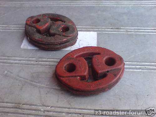

tip. ersetze das Auspuffgummi durch eins von Ford. Ist stabiler und der Auspuff sitzt, seitdem keine Probleme mehr

danke für den Tipp. Aber weist du evtl. noch von welchem Modell und Bj. das Gummi passt. Da gibts einige die von der Größe und Optik passen könnten, von dem was ich jetzt im Internet gefunden habe.
Gruß Sebastian

es gibt dort nur eins in Rautenform was BMW ähnelt. Ist eins in orange. Passt bestens

Beitragvon Sebl » 11.09.2010 11:36
War eben mal bei einigen Ford Händlern hier bei mir, die konnten mir aber nicht weiter helfen. Die meinten, ich solle mir da ein Modell oder die Teilenummer raus suchen und dann nochmal wieder kommen. Da sie ja jetzt nicht bei sämmtlichen Modellen nachsuchen könnten.
Habe jetzt eins bei ibä gefunden was so ähnlich ausschaut.
Sieht deins auch so aus?
edit: Bilder sollten andersrum sein, bekomme ich aber irgendwie nicht hin :|
und das ein neues allerdings in schwarz
Das ist ein gebrauchtes was ich gefunden habe

Beitragvon klein170478 » 11.09.2010 13:35
glaub meins war vom Ford Focus.....weiss net meht genau.
Bild passt aber

hab das thema mal ausgegraben da ich demnächst meinen bastuck auch montieren will....
hat der neue gummi gepasst und sitzt er nun dadurch noch fester?

Tom87 hat geschrieben:hab das thema mal ausgegraben da ich demnächst meinen bastuck auch montieren will....
kann ich beides mit JA bestätigen
