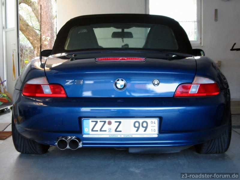

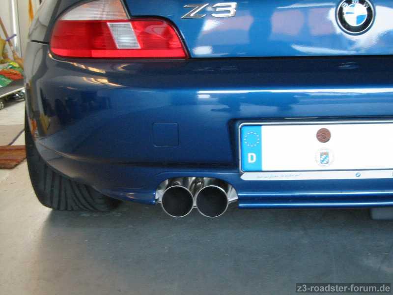

Beitragvon ElectroMungo » 21.04.2010 22:43
So nun ist er eingebaut und TÜV abgenommen und brummt und röhrt wundervoll...ist einfach geil der Eisenmann. Ich bereue keinen Euro.
Heckschürze brauchte man nicht nachbearbeiten.
[ externes Bild ]
[ externes Bild ]
Viele Grüsse
EMungo

Beitragvon uwe-333 » 24.04.2016 11:53
ElectroMungo hat geschrieben:Ich habe in dem anderen Forum gelesen, dass die Endrohre im kalten Zustand etwas rechts ausgerichtet sein muessen da er in warmem Zustand etwas nach links wandert. Ist das wirklich so oder kann man ihn gleich im kalten Zustand einfach mittig ausrichten?
Viele Gruesse
emungo
Interessante Frage, worauf hoffentlich noch jemand antworten mag.
Der Schrauber meines Vertrauen meinte auch, dass der Auspuff erwärmungsbedingt noch wandert.
So, wie sich Metall bei Erwärmung ausdehnt, wird es sich allerdings auch wieder bei Abkühlung zusammenziehen, meine ich. Und selbst wenn die Anlage hinterher 1-2mm breiter sein sollte, ist das doch nicht schlimm. Bei einer verschleissenden Gummihalterung können es erfahrungsgemäß gleich schnell 1cm Abweichung sein. Das ist doch ein viel schlimmerer Anblick.
Re: Frage zu Eisenmann
Beitragvon Bender-1729 » 24.04.2016 13:08
Das kann ich absolut so bestätigen. Bei mir wurde das Endrohr damals auch einfach mittig ausgerichtet, wobei man aber noch erwähnen muss, dass ich einen 1.8er Vor-Facelift habe. Dort ist der Endrohrausschnitt in der Heckschürze nochmal ein bisschen schmaler als bei dir. Das Ergebnis war, dass das Endrohr sich nach der ersten Autobahnausfahrt ca. 1 cm links in die Heckschürze eingebrannt hatte. Ich musste das ganze dann entsprechend nachschneiden lassen, was auch kein Drama ist, aber etwas geärgert hat es mich schon. Bei dir ist ja, wie bereits gesagt, etwas mehr Platz, aber ich würde es vielleicht einfach mal beobachten.
PS.: Der Aufhängungsgummi wurde damals gleich mit erneuert. Daran lag es nicht. ;)
