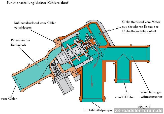

Die Betriebstemperatur (siehe Anzeige Wassertemperatur) des Motor wird bei normaler Fahrweise, speziell in der kalten Jahreszeit, nicht mehr erreicht. Durch diese Fahrweise entsteht auch ein höherer Verschleiß des Motors ganz abgesehen im Bezug auf die Umwelt. Der zweite Punkt ist die geringe Heizleistung, nur noch lau warm, durch das immer geöffnete Thermostat. Dieser Fehler ist bei meinem "Z" aufgetreten, siehe Bericht. Hatte auch ein einzelnes Thermostat (nur Thermostat ohne Gehäuse eines älteren Modells vorliegen. Dieses Thermostat hatte die Sollbruchstelle (siehe Bild erster Bericht) nicht. An diesen Thermostaten können aber auch zwei Fehler auftreten. Das Thermostat wird träge und schließt bei kühlem Wasser nicht richtig, bzw. es öffnet bei heißem Wasser nicht mehr genügend.
Wie schon gesagt, es gibt zwei Varianten des Kühlwasserthermostaten.
http://www.kfztech.de/kfztechnik/motor/ ... _klein.jpg
