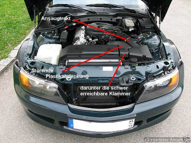

Beitragvon Kreisverkehr00 » 06.10.2009 14:55
klip klip klip klip ... so einfach wird es oft beschrieben und so einfach habe ich es mir auch vorgestellt , aber :!:
beim meinem 1,9i 118ps is es so: an 3 klammern kommt man ohne probleme, an die letzte jedoch kommt man nicht ohne weiteres da die von plastik verdeckt wird und man kleine finger braucht.
soweit so gut, die letzte klammer habe ich mit meinen dünnen fingerchen auch aufgbekommen aber trotzdem bekomme ich das luftfiltergehäuse nur ein paar cm auf, da es zum einen noch am anssaugtrakt hängt und zweitens noch mit dieser störenden plastikabdeckung nebenan verbunden ist, sodass ich dieses komplette plastik wegmachen müsste incl ansaugtrakt abmachen.

Re: Luftfilter
Beitragvon capefear » 06.10.2009 17:06
Wie schon Dirk sagte gesagt hat...
Stecker von LMM abstecken. Schlauch abmachen, ist eh nur ein Schlauchbinder dran. Dann den kompletten Deckel runterheben.
Ich glaube, beim alten 1,8er war es einfacher... so weit ich mich noch an meinen E36 erinnern kann. Aber beim 1,9i ist es echt etwas mehr Aufwand. Selbst wenn man alle 4Clips auf und zu bekommt... den Lufi bekommst so nicht vernünftig raus und rein.
Vor allem sammelt sich im Kasten selber auch noch ne Menge Dreck und Tierchen an...
