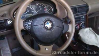

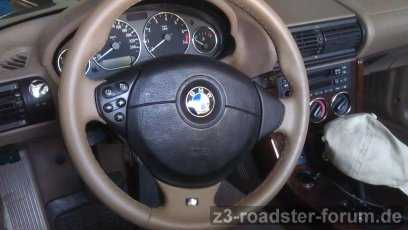

Anscheinend sind im Steptronic-Schalthebel kleine elektrische Taster drin die ein Runter- oder Hochschalten erlauben. Kann ja kein Hexenwerk sein da weitere Taster, z.B. die des MFL dazu zu schalten. Ich hab so meinen Tempomat so auf die MF-Tasten gelegt:

Die neue Steptronic hat natürlich elektrische Taster zum Hoch- und Runterschalten.
Ist ja die gleiche wie z.B. beim E93. Sie http://werkstatt.e39-forum.de/wiki/lib/exe/fetch.php?media=steptronic_manuell_tauschen.pdf.
Allerdings hab ich wenig Lust über die MFL-Tasten zu schalten, sondern würde mir schon Schalthebel wünschen. Im Prinzip bräuchte man ja nur zwei Adern die an die jeweiligen Kontakte des Schalthebels gehen.
Gibt's ansonsten keine Möglichkeit irgendwie durch die Nabe zu gehen anstelle des Schleifrings?
