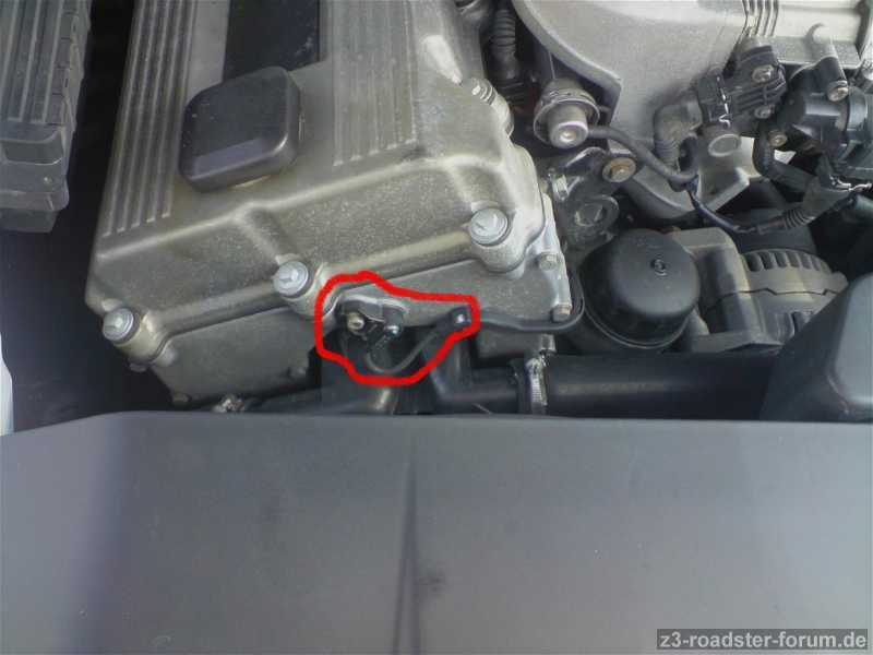

Beitragvon suger90 » 28.06.2009 17:38
ist das das thermostat? :|

Beitragvon FinZ3 » 28.06.2009 17:46
genau an der stelle hab ich kühlwasser verloren. mir erzählte der bmw händler da sitzt die wapu...hab vom 4 takter nicht soviel ahnung. aber den dichtring hab ich trotzdem gewechselt bekommen.
naja aber fast 9 liter bei fahrten die max 85 kmh sind auf nur grader strecke bei mopedbeschleunigung ist auch iwi kurios?!

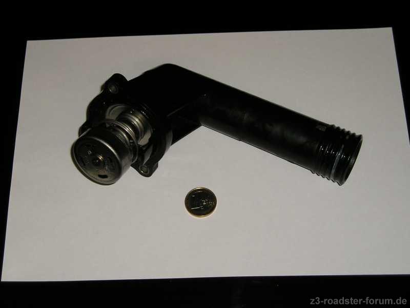

Beitragvon Toni » 28.06.2009 18:37
Hallo zusammen,
anbei ein Bild von meinem Thermostat:
[ externes Bild ]
Gruß Toni
