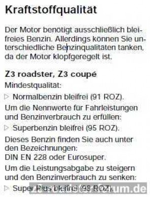

Beitragvon PfAndy » 28.06.2009 12:11
naja - nicht für alle. Meine Bedienungsanleitung sagt:
http://www.traeger-des-ringes.de/Bedien ... 8_1997.pdf

Re: Verträgt der Zetti 100-Oktan?
Beitragvon Rubi69 » 28.06.2009 12:45
Meine Antwort bezog sich nur auf die Frage von Nobody bezüglich Normalbezin (91 Oktan). Deswegen habe ich das auch rot markiert.
Ich habe allerdings versäumt, dass andere Geschreibsel zu den anderen Benzinsorten zu löschen. :(
Ich habe deshalb den eigentlich von mir zum Rauslöschen angedachten Text jetzt grau unterlegt.

Beitragvon PfAndy » 28.06.2009 15:13
sollte auch keine Kritik sein - nur ergänzend :wink:
