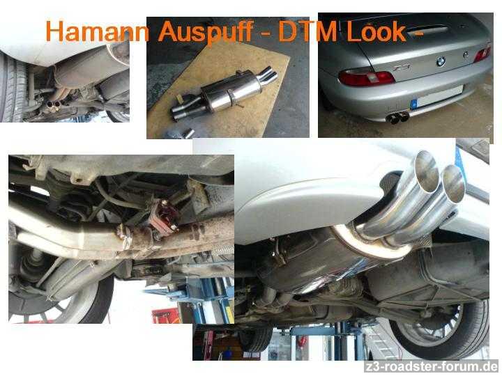

Ist nun dran:
[ externes Bild ]
nicht gekürzt sondern Auspuff solange verschoben bis es mir optisch gefiel.
Endrohre stehen nun 5,5cm über - gemessen vom Auspuffdurchbruch -
Sound geht i.O.

@pizzol: Ist zwar schone ein aelterer Beitrag aber dennoch sehr interessant. So wie Du das gemacht hast gefaellt es mir sehr gut. Ich bekomme auch so einen Hamann mit DTM Rohren und moechte den aehnlich einbauen wie DU.
Hast Du das ueber andere Gummiaufhaengungen eingestellt oder gibts irgendwelche anderen Einstellmoeglichkeiten/Tricks.

Beitragvon pizzol » 14.03.2010 19:09
Ich habe nix zusätzlich gekauft oder modifiziert. Die Haltegummies sind nun nur etwas schräger durch den nun nicht überstehenden Einbau.

Beitragvon mabufti » 14.03.2010 19:40
Hatte einen Grund , warum die Endrohre Euerer Meinung nach so weit überstehen..
guckst Du bei meinen Bildern... mit Diffusor, dann passt's nämlich
