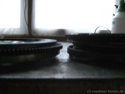

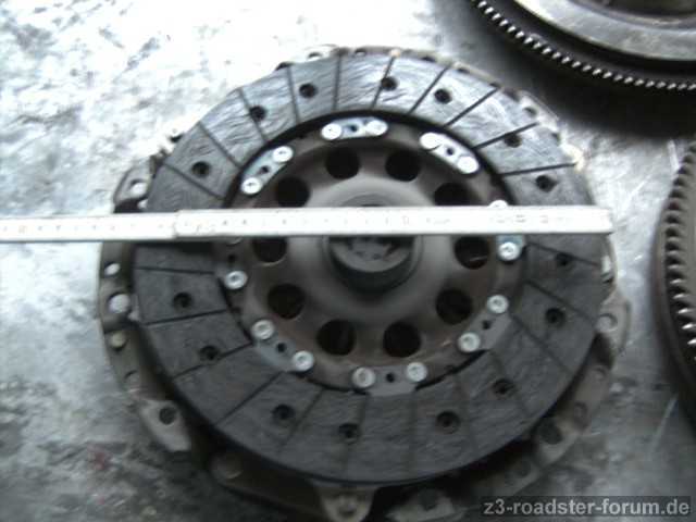

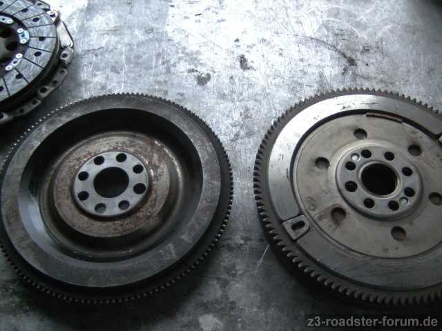

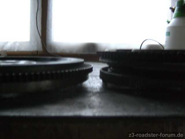

Der 52TU 2.8 hat eine 240er Kupplung, meine liegt auf dem Werkbank. Wie man auf dem Bild sieht, ist das E30er Schwungrad ca. 22 mm Dünner als das Z3 Schwungrad.
Die Kupplung hat 82 Tausend Kilometer drauf und ist noch in einem guten Zustand, wird aber ersetzt!
Mein Schwungrad vom Z3 hat ganau 1086 Gram, ist dass das Normalgewicht? Ich wollte sie abdrehen, aber es sind 2 Teile die Innenander Gepresst sind. Hat das schon jemand von euch gemacht?

Also im Normalfall hat das Schwungrad vom 2,8er 11,5 kg (laut ETK)
Vielleicht hast dich ja um ein komma vertan, weil 1,1kg wär ja brutal wenig...
Abdrehen kannst du des Original Schwungrad leider ned, weils ein Zweimassenschwungrad ist. Daher der Umbau auf Einmassen da kann man dann das 8,5kg vom FL E30, das 6,3kg vom VFL oder du lässt eines davon abdrehen wobei ich gelesen hab leichter als 5,5kg sollte es dann ned sein.
Die Kupplung musst dann vom E30 325i oder evtl auch vom M3 (macht aber angeblich ned viel Unterschied außer im Geldbeutel) Die Kupplung hat dann auch 228mm und die Torsionsfedern die dem Schwungrad des E30 abgehen.

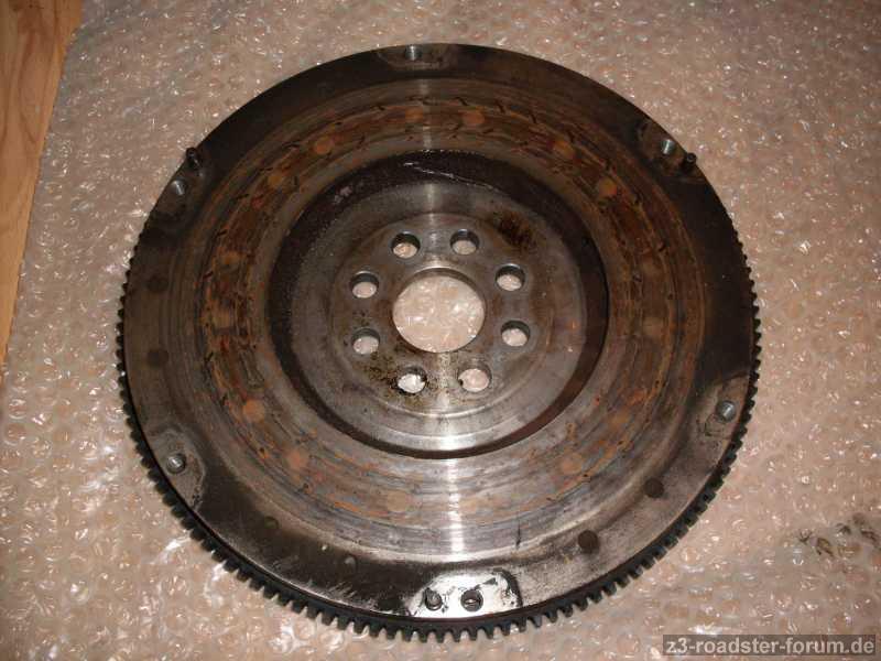

Schwungscheibe mit 8,5kg
[ externes Bild ]

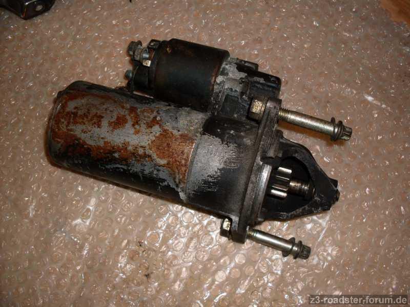

Anlasser mit 1,4kW
[ externes Bild ]

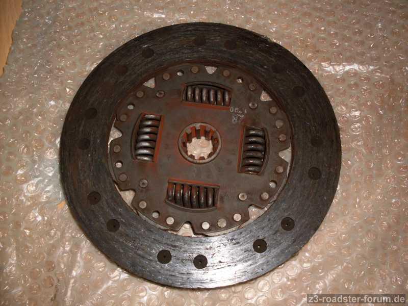

Kupplungsscheibe mit 4mm Belag (zu Testzwecken) vom 325i

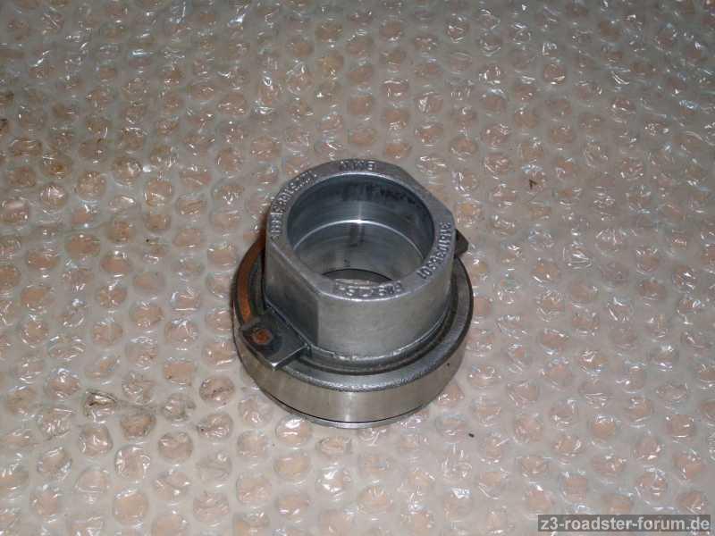

Ausrücklager
[ externes Bild ]

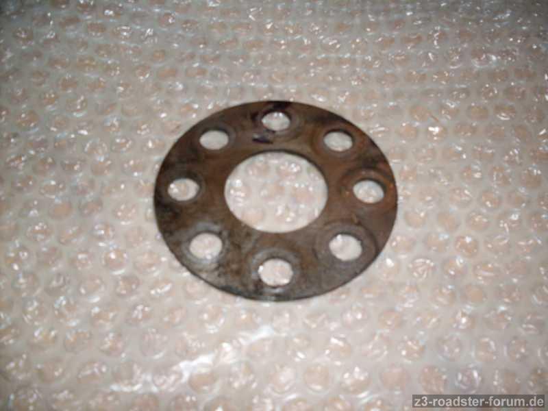

Distanzscheibe für die Schwungscheibe
[ externes Bild ]

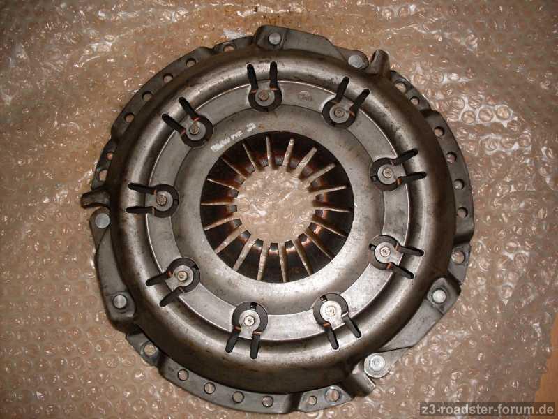

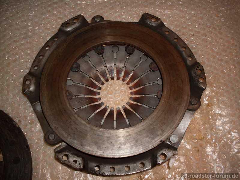

Und die Druckplatte vom 325i
[ externes Bild ]
[ externes Bild ]
