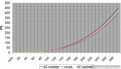

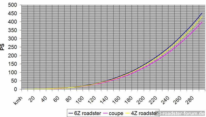

Also ich studiere nicht Physik sondern ein Studium das etwas mehr mit der Realität zu tun hat :wink: (Produktions- & Automatisierungstechnik) und uns wurde beigebracht:
Die bremsende Kraft des Luftwiderstandes wächst proportional zum Quadrat der Geschwindigkeit. Oder um Zahlen sprechen zu lassen hab ich mal kurz ein wenig gerechnet und eine EXEL Tabelle gemacht...
(Außer der Stirnfläche A sind alle Werte korrekt. Da diese aber bei beiden Autos gleich ist kann man sie zwar vernachlässigen hab sie aber wie ich finde ganz gut geschätzt. Gewicht hab ich Leergewicht + 100kg für Fahrer und ein wenig Benzin genommen.)
Ach ja und bitte nur das rote Feld verändern. Dann sieht man wie viel PS man braucht um mit dem Z3 die im roten Feld gewünschte Geschwindigkeit zu erreichen.
Wie man sieht kann der roadster mit seinen 231PS nur max 240km/h erreichen, wohingegen das coupe mit der gleich PS Zahl 250km/h erreicht.
Zur Überprüfung hab ich auch meinen 4-Zylinder ausgerechnet und auch hier stimmen die 194km/h mit 85kW. :wink:

und falls wer kein Excel hat ne Tabelle als jpg:

@z3mic: also das Vmax ist (denke ich jedenfalls) ein Gleichgewichtszustand zwischen dem was Vortrieb macht und dem was bremst. Da das coupe weniger bremst stellt sich dieses Gleichgewicht ein wenig später, also mit höherer Geschwindigkeit, ein. Ich bin jetzt leider beide noch nicht in dem Bereich gefahren, aber ich denke nicht dass bei einem der beiden ein Begrenzer die Grenze ist, sondern dass den beiden einfach bei Vmax die Puste ausgeht. Deswegen wird wohl das Coupe ein wenig höher bei Vmax drehn als der Roadster. Das heißt aber nicht, dass der Drehzahlbegrenzer beim Coupe höher eingestellt ist, sondern einfach dass sich das Gleichgewicht beim Roadster etwas früher einstellt.
