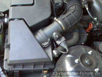

Hallo Leute,
sorry, muss zu diesem Thema einen eigenen Thread aufmachen.
Ich will meinen Luftfilterkasten gegen ein Performance-Filterchen tauschen.
Nun habe ich nach vielen Recherchen erfahren, dass der Zusatzschlauch an meinem Luftfilter zusätzliche Luft in den Motorraum pumpt, um eine höhere Abgasnorm zu erfüllen.
Nun ist meine Frage, ob es etwas "passiert, wenn ich statt dem Schlauch einen kleinen Luftfilter montiere (siehe Bild; das runde Ding unter dem Haupt-Ansaugschlauchschlimm). Kennt sich hier jemand aus?
Viele Grüße
Andy

Beitragvon Mr.V » 17.04.2007 18:03
Hallo Andy!
Würde mir unbedingt den Rat von einem Experten einholen, wenn aber dort wirklich nur Luft hereinkommt, sollte man ein Gitter davormachen können. :roll: :wink:
Schönen GruZZZ und viel Erfolg!

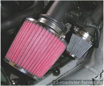

siehe Berichte vom 18.03.05 mit dem Titel: Einbau Twin Sportluftfilter mit Photos
Hier ein Auszug vom 18.04.05 (Rückbau auf fast Original)
"nach reichlicher Überlegung habe ich den Twin wieder demontiert und das vom Dämmmaterial befreite Luftfiltergehäuse noch einmal eingebaut.
Nach der darauf folgenden Testfahrt in den ersten paar Km war ich über das Motorverhalten erschrocken. Beim weiteren durchtreten des Gaspedal, so nach 3500 U/min, tat sich recht wenig an der Gasannahme. Das änderte sich erst nach 20 Km weiterer Probefahrt.
Die Fahrdaten der Elektronik mussten sich wahrscheinlich erst wieder auf die neue Luftversorgung einstellen.
Vom Gefühl her hat der Motor jetzt wieder etwas mehr Kraft im unteren Drehzahlbereich, aber nach oben ist er nicht mehr so freudig in der Gasannahme wie mit dem „Offenen“ Filter. Das Ansauggeräusch ist durch die entfernte Dämmung etwas Kerniger als im Originalen Zustand aber nicht so kraftvoll wie mit dem „Twin“ Filter. Wer ein kräftiges Ansauggeräusch liebt ist mit einem „Offenen“ Filter gut bedient, wenn er diesem zusätzlich genügend Frischluft zuführen kann. In meinem Fall war das durch die linke Öffnung an der Lampe direkt zu Lufi gegeben. Da ich in den meisten Fällen meiner Ausfahrten eher gemäßigt mit Drehzahl und Geschwindigkeit unterwegs bin wird der jetzige Luftfilter Zustand im Motorraum verbleiben. Alle Sportluftfilter Teile werden verkauft, siehe Börse!
Im nachfolgenden Bild ist noch der Twin mit dem kleinen Zusatzfilter und das Innenleben des Originalen Luftschlauch zu sehen.
Grüße aus der Bastelkiste
Harald

Re: Tausch Luftfilterkasten / Sportluftfilter / Abgasnorm
Beitragvon djndr » 20.04.2007 11:49
Hallo Harald,
super! Vor allem der Erfahrungsbericht!
Aber nur eine kurze Frage. Wieso hast Du den kleinen Luffi am anderen Schlauchende befestigt und nicht direkt am anderen Ende des Schlauches (allein wegen Optik?). Wie wurde dann der kleine Lufi befestigt - nur am Schlauch?
Danke und Viele Grüße
Andy
