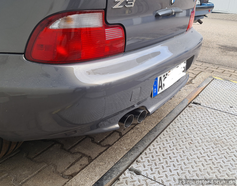

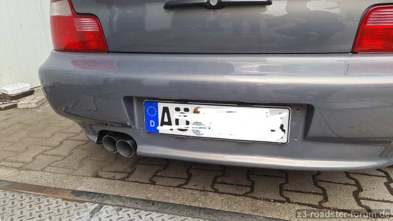

Beitragvon radioactiveman » 28.11.2025 23:26
N‘Abend zusammen,
hier zwei Fotos von Reuter 2x70 mm mit 15 Grad angeschrägt. Scharf ist mir auch lieber als gebördelt.
Grüße,
Christian

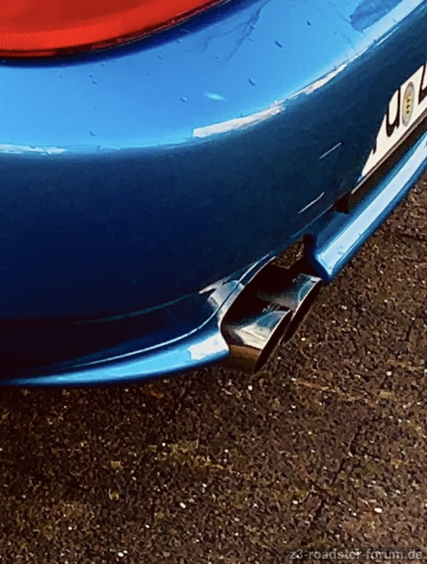

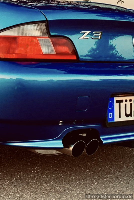

Beitragvon eisi » 28.11.2025 23:59
2 x 70 mit 15° angeschrägt und versetzt
