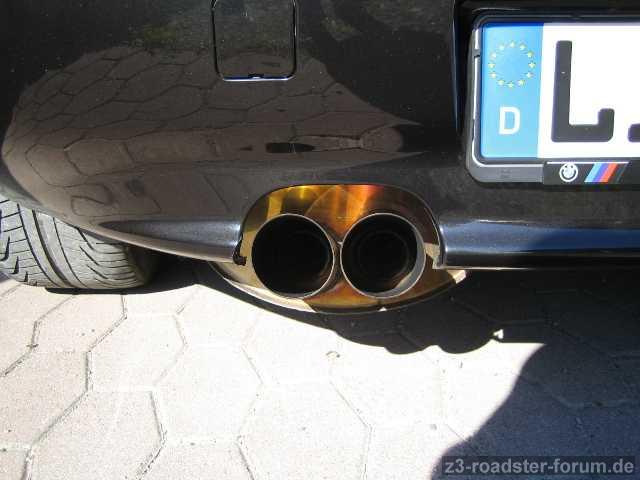

1. tuning:
es musste eine bastuck anlage sein, kein eintrag, kein ärger :mrgreen:
[ externes Bild ]

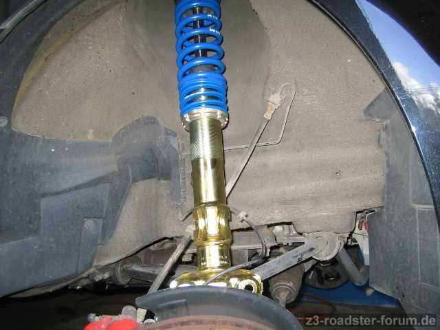

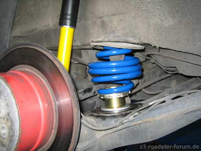

4. tuning:
da der zetti so gut auf der strasse klebte, durch den lager wechsel,
wollte ich in zukunft auch reifen schonend durch die gegend fahren
deshalb musste ein gewindefahrwerk her um den sturz von 3°40min
zu korregieren auf 2°40 min (fast standart).
[ externes Bild ]
[ externes Bild ]

beauceron hat geschrieben:1. tuning:
Da hast du vollkommen Recht, Thomas!!! :2thumpsup: Deshalb wird auch meine Wahl vorerst eine bastuck sein... :mrgreen: :wink: :2thumpsup:

zu 4.
Die Idee den Sturz zu verbessern ist clever, gerade bei deiner Fahrwerksoptimierung. :)

kompliment! lieber thomas ... um den bastuck beneide ich dich richtig, :thumpsup:
denn mit 2x80 mm durchmesser röhrt der noch besser als der eisenmann oder wiesmann.
allerdings sehen die endrohre wie 2x70 aus.
was hast du 70 oder 80er durchmesser?

Beitragvon beauceron » 04.07.2006 06:55
@ volker
habe nur gebrauchte original spiegel verbaut, dass geld muss ja nicht
zum fenster rausgeschmissen werden.
@ uwe
es sind 2x70er rohre, gibt es überhaupt 80er rohre ?

Beitragvon Mr.V » 04.07.2006 09:28
beauceron hat geschrieben:@ volker
Das sehe ich auch so, sie sind zwar sehr schön, aber die wollte ich wenn auch nur höchstens geschenkt haben... :wink: :P
beauceron hat geschrieben:@ uwe
bis die 2x70er rohre ihren platz gefunden haben, hatte es genau
8000 km gedauert. ständig wieder aufgebockt und ein bischen nach da
und dann wieder in die andere richtung, aber jetzt passen sie.
Die Passgenauigkeit ist bei vielen nicht so das Wahre :roll: Es gibt auch Leutzzz, die gar keine oder im Verhältnis wenig Probleme hatten. :mrgreen: :mrgreen:
die nächste Größe bei bastuck ist 2x76 und dann gibt es noch 2x90, aber nicht für den ZZZ... 8)
