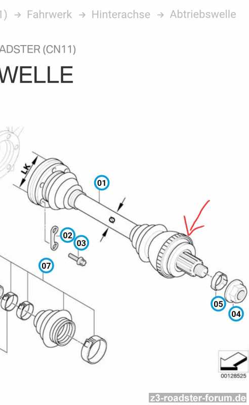

Beitragvon eisi » 05.10.2022 17:00
Das liegt am Grad der Korrosion an den Abtriebswellen.
Das Löschen im Fehlerspeicher hilft hier nicht wirklich weiter.
Und ja, der Fehler wird öfters auch als "Lenkwinkelsensor" abgelegt.
Wenn die Korrosion stark fortgeschritten ist, dann quillt dieser Ring auf und "schleift" so lange am Sensor, bis der Sensor defekt ist.
