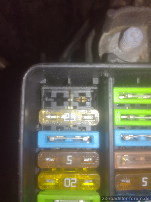

Als ich den Sicherungskasten öffnete fiel mir sofort auf dass die Sicherung F10 für das ABS System fehlte.
Wie man auf dem Bild sieht fehlt ein klemmkontakt dieser sicherung wodurch nun ja logischerweise das system nicht funktionieren kann da es keinen strom bekommt.

Hier sieht man auf dem Bild da wo die F10 sitzen soll das auch der linke Kontakt nicht vorhanden ist

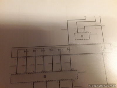

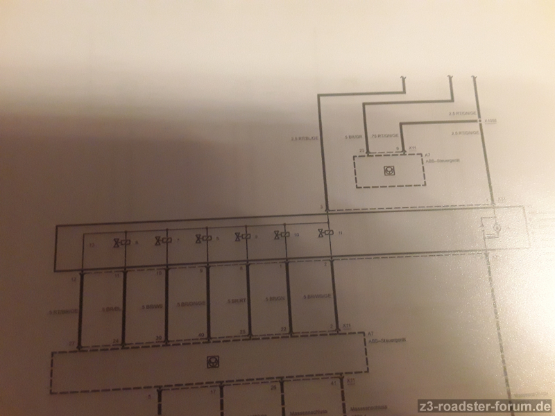

Laut schaltplan müsste e zum schutzRelai gehn, aber bin mir nicht 100% sicher, weshalb ich hier mal nachfrage ( is ja net mein Auto ) noch nicht *gg* :D :lol:
ein Foto des 5 Poligen Relais und des aber nur 4 polige ( die anliegen ) sockels lad ich hier auch mal hoch. den laut e.plan geht ein kabel von der F10 an ein relai... aber welches kabel und auf welches relai ist die frage.

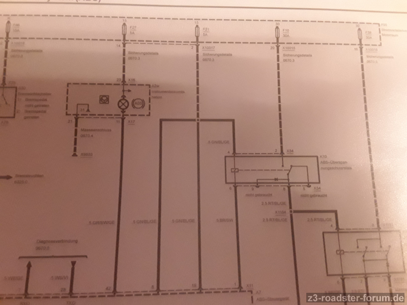

Beitragvon pat.zet » 30.01.2022 09:40
Hallo trotzdem ist das sehr Abenteurlich !

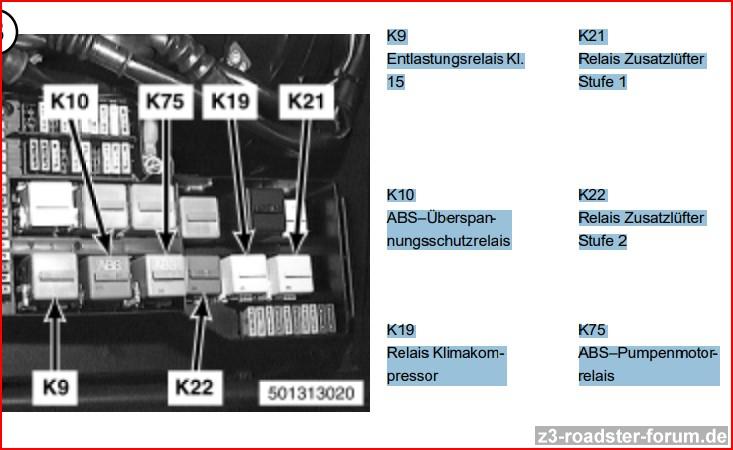

Hier ein screenshot vom relais K10 / F10 30 A versorgung .
Das wäre schon sehr Kriminell .......... :shock:

Beitragvon John57 » 30.01.2022 10:02
Am Relais K10 sind 4Kontakte belegt, zumindest beim Plan Bj 2000

Beitragvon pat.zet » 30.01.2022 12:43
John57 hat geschrieben:Am Relais K10 sind 4Kontakte belegt, zumindest beim Plan Bj 2000
Die Frage war ja nicht wie das Relais K10 belegt ist, sondern was F10 versorgt , und das scheint der Lastkreis von K10 zu sein .......
