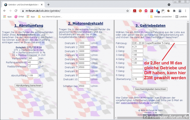

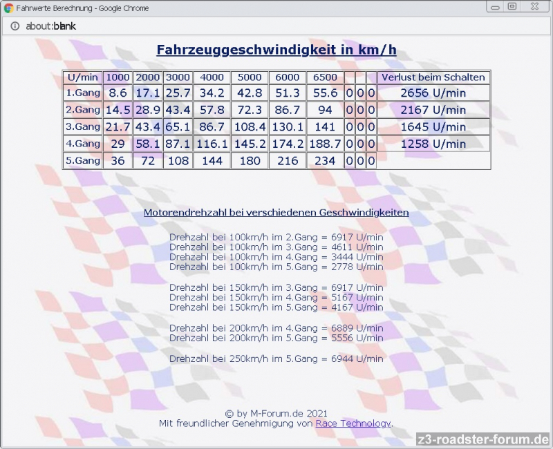

Beitragvon Graf Zahl » 30.08.2021 15:42
Mach2.8 hat geschrieben: ....Welche Drehzahl im 5.Gang bei 180km/h ?...
Vielleicht mal zum Abgleich: 5.Gang Drehzahl bei 100km/h. Könnte jeder hier sofort nachprüfen... falls es gerade nicht regnet. So ab Mittwoch ...
Gang/Drehzahl/kmh:
Alternativ könnte auch der im cyberspace aufrufbare M-Forum Getriebekalkulator bemüht werden: https://www.m-forum.de/kalkulator/getriebe/
Für einen serienmäßigen 2,8er hab ich das mal gemacht, guckst Du weiter unten.
