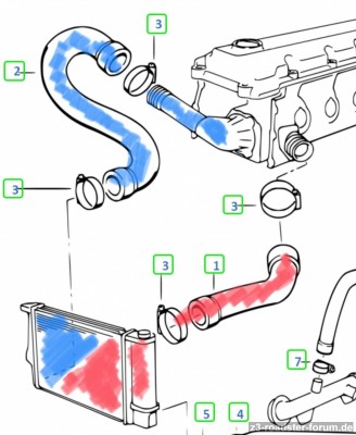

am Wochenende habe ich meinen Thermostat getauscht. Die Anzeige war immer im blauen. Jetzt habe ich folgenden Zustand:
- Temperaturanzeige nach ein paar MInuten fahrt ganz leicht über Mitte
- Heizung bläst heiße Luft
- Kühlerschlauch unten am Kühler und halber Kühler bleiben auch nach 30 km Landstraßenfahrt kalt (siehe Bild)
- Nach diesen 30 km ist Temperaturanzeige unverändert zwei/ drei Millimeter über MItte
Entlüftet habe ich, es kommt nur noch Wasser aus der Entlüftung. Wie kann ich den Fehler eingrenzen? Hab schon den ganzen Tag im Internet gelesen, aber so richtig hab ich da keine Antwort gefunden.

Im Grunde beschreibt das die korrekte Funktion eines Kühlsystems mit intaktem Thermostat. Wenn du testen möchtest, ob das neue Thermostat öffnet, lasse den Motor nach der Fahrt 10-15 Minuten im Stand laufen und gib ggf. anschließend zwei drei mal kurz Gas. :thumpsup:

Den Zustand den er beschreibt ist mit Nichten normal. Wie ja bereits festgestellt wurde, öffnet der Thermostat bei 95°. Der Schlauch vom Thermostat weg wird also etwa 90° haben. Der vom kühler zum Zylinderkopf sollte etwa 20° kühler sein, also auch noch ziemlich heiß und der Kühler dementsprechend ein Gefälle von 90° zu ca 70°, also auch heiß. Hängt natürlich von der Umgebungstemperatur ab und ob man fährt oder steht.
Ich tippe stark auf falschen Zusammenbau oder fehlerhaftes Entlüften.
Wie wurde entlüftet? Kommt ein Wasserstrahl am Ausgleichsbehälter!
Es gibt übrigens auch noch 88° Thermostate.

Ohne den anderen Beiden Kompetenz absprechen zu wollen, aber ich bin da ganz bei Holger. Auch sollte man nicht vom M52/54 auf den M43 schließen.
Elmar, wenn du es noch bis Winterrieden schaffst dann komm mal vorbei, dann richten wir das. Oder ich mach mal ne Feierabendrunde... Is ja jetzt länger hell :banana:
Ich tippe mal auf nicht komplett entlüftet. Das is aber auch echt nen Sch... bei dem Ding :pssst:

Das ist im Zweifel OK so. Dass der halbe Kühlkreislauf aber kalt bleibt ist NICHT normal bei diesen Temperaturen. So effizient ist ein Verbrenner leider nicht.
