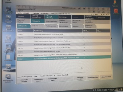

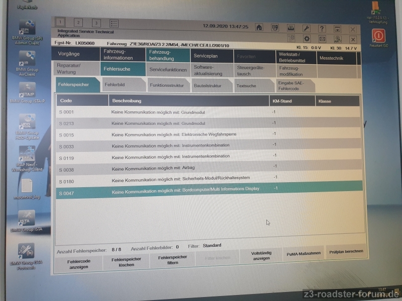

Ich war jetzt bei BMW, dort sagte der Tester, beide Lamdasonden vor Kat. Beide getauscht (Bosch) und Fehler gelöscht. Nach ca. 260 km Fahrt, leider wieder die Kontrolleuchte. Im Fehlerspeicher stand auch das Grundmodul usw.(siehe Foto)
Wir konnten die Einträge nicht löschen. Kann mir eventuell jemand etwas dazu sagen ???

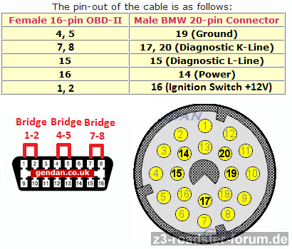

Beitragvon Steinbeizzzer » 13.09.2020 11:22
Pin 7 und 8 müssen kurzgeschlossen sein, dann kommst Du auf alle Steuergeräte.

Auch der M54 hat die Buchse im Motorraum und nur du kommst du auf Steuergeräte. Die im Fahrgastraum ist eigentlich nur für den TÜV zur Abgasmessung.
Ich tippe auch auf Falschluft die Lamdasonden waren bestimmt nicht defekt. hatte ich vor zwei Wochen bei meinem M54B30 auch lt- I....a Gemisch zu mager Fehlersuche hat ergeben DISA defekt Repariert und keine Fehler im Fehlerspeicher. Mein Adapter hat die gleiche Belegung wie im Bild, damit meinte ich Brücke 7 und 8.
