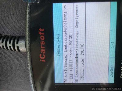

Ich hoffe ihr könnt mir helfen.
Bei der AU durchgefallen, Werte waren nicht mehr darstellbar lt. Dekra.
extrem hoher Verbrauch ca. 13 -14 l
Kat neu
Lambdasonden beide neu
Fehlercodes
P0135 Sauerstoffsendor
P0170 Gemischanpassung
P0101 Luftmasse
P0111 Ansauglufttemperatur
Wo finde ich den Sensor für die Ansaugluft und den Sauerstoffsensor? Kann man den Luftmassenmesser selber auf Funktion prüfen?

Ich würde den LMM auf Verdacht tauschen. Wie alt ist dieser? Welcher Hersteller? Eventuell liefert er noch Werte, aber eben die falschen.
PS: Oder Falschluft? D.h. Schläuche kontrollieren

ich tippe ebenfalls auf den LMM. Kauf dir einen neuen LMM Bosch TeileNr. 0280217124/OE BMW TeileNr. 13621433565 bei Ebay, die gibt es da schon für unter 100,- Euro und einbauen kannst du ihn selbst.....Die angegebene Teilenummer ist für deinen Motor!

Noch ein Hinweis zu den Fehlercodes:
Auch wenn da Sauerstoffsensor steht, heißt das nicht zwingend, dass dieser defekt ist. Der Fehlercode sagt nur, wo der Fehler auftritt.

Ich habe am WE den LMM ausgetauscht.
Jetzt habe ich noch
P0135 und P0170 übrig.
Werde am kommenden Wochenende nochmal alle Kabel von der lambdasonde prüfen.
