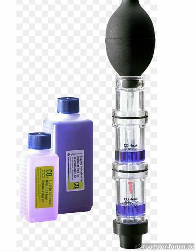

Meint Kühlwasser auf CO prüfen (lassen). :wink:

Was ist mit C O gemeint?

Beitragvon neuling » 10.08.2018 22:44
Du sollst überprüfen lassen ob Abgase in deinem Kühlsystem zugange sind das wird über einen Co Test gemacht

Beitragvon ralfistmeinbruder » 10.08.2018 22:53
Das Kühlwasser wird auf Abgase geprüft,ich weiß nicht ob Kohlendi- oder Monoxid. Dann sollte auch Druck aufs Kühlsystem gegeben werden um die Dichtheit zu überprüfen. Bei den alten Wassertemperaturanzeigen(bis E30)konnte die Nadel schon mal wandern,ab E36 wurde aber soviel Dämpfung in dem Instrument eingebaut,daß die Nadel eigentlich immer in der Mitte steht. Wenn alles funzt ist die Außentemperatur völlig egal,zumindest bis ca.40*. Ich hab mein QP schon bei ca.38* minutenlang mit Vollgas über die A43 gescheucht,da bewegt sich die Nadel kein bisschen.
Ich will wirklich keine Panik verbreiten,aber bevor sich evtl der Alublock verzieht lass dringend Zylinderkopfdichtung und Kühlsystem überprüfen.
