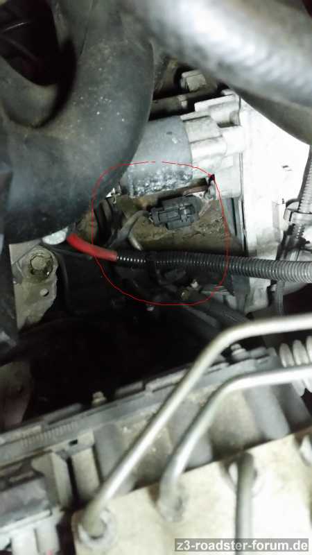

@Zumie: hatte denn das Diagnosegerät an dem Tiguan den Fehler des Kurbelwellensensos angezeigt? Ich muss zugestehen, dass ich nicht weiß, wo der KW-Sensor am 1.8er Motor genau sitzt (Nockenwellensensor ist klar, den sieht man ja eindeutig an der Stirnseite des Motors).

Das Teil sitzt kurz vorm Anlasser.Ja,das Meßgerät hat die Signale aufgezeichnet,und man konnte deutlich die Ausreisser sehen.
