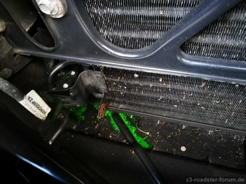

Hallo Liebe Z3 Gemeinde,
heute habe ich mein Z3 für die erste Ausfahrt an diesen WE etwas unter die Lupe genommen ( Saison Zulassung ). Nachdem ich die Motorhaube geöffnet habe, sah ich einen hellgrünen Fleck unter dem Kühler. Weiß jemand von euch was das sein könnte ?

Das ist Kühlerflüssigkeit G48

Dann ist sozusagen der Kühler undicht.

Kann ich dann noch in die Werkstatt fahren oder muss der Zetti abgeschleppt werden ?

Schau in den Ausgleichsbehälter, und fülle den Wasserstand auf und fahre dann in die Werkstatt. Aber keine 100km :wink:

Von mir aus sind es zur Werkstatt etwa 5 KM.

Glysantin G48 ist meines Wissens nach blau, nicht neon-grün.
Wohl das falsche Kühlmittel drin ... gibt nämlich auch grünes.

Derart grünes freigegebenes BMW Kühlmittel sehe ich auch zum ersten Mal. G48 (BASF) und C48 (Mitan) waren bei mir doch eher blau. Wie sieht die Suppe im Ausgleichsbehälter denn aus? Kühlmittel schmeckt übrigens süßlich.. :wink: :mrgreen:
