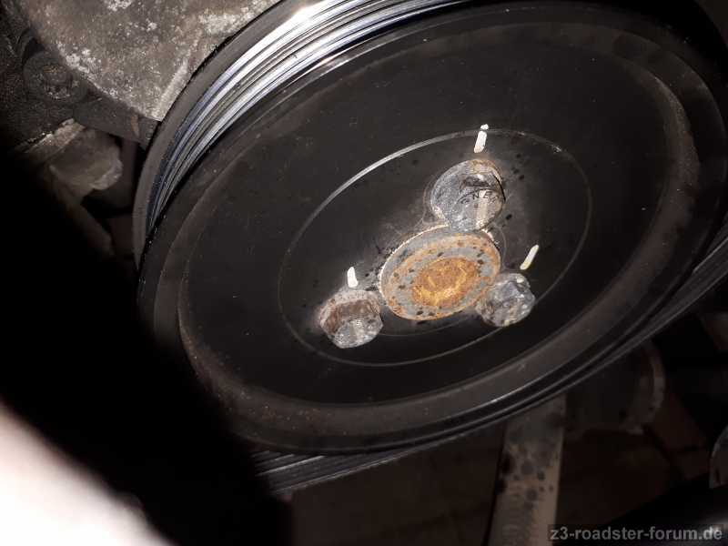

Frage 1 (sind eigenlich meherere Fragen, sorry): Wie bekommt man denn die Riemenscheibe von der Servolenkungspumpe ab (oderes Bild)? Reicht es, die drei 13er Schrauben zu lösen oder ist da auch die Zentralschraube zu lösen (wenn ja, wie?)? Oder am besten/besser die ganze Pumpe abbauen? [attachment=1]20170725_172641.jpg[/attachment]. Ich muss den Riemenspanner wechseln und ich denke, den bekommt man nur heraus, wenn man die Riemenscheibe der Hydraulikpumpe der Servolenkung abbaut. Warum sind die Schrauben mit weißen Markierungen versehen?

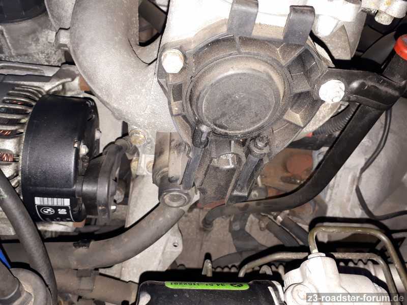

Frage 2: Was ist denn das für ein Teil (unteres Bild)? Dort klappert es :-([attachment=1]20170725_172641.jpg[/attachment]

Guck mal hier 1.8er Spannrollen wechsel - Riemscheibe Servopumpe im Weg
Die Marken hat einer aufgemalt, um zu sehen, ob sich die Schrauben lösen ... tippe ich.

Im zweiten Bild siehst Du die Disa, bekanntes Problem, einfach tauschen und nicht zu lange warten.

Dann versuche ich es mal die Scheibe sanft zu lockern.
@Kay: Kann man die DISA einfach wechseln, also die drei Schrauben auf und rausziehen, neue rein und fertig, oder gibt es sonst noch etwas zu beachten?

1.) Die Riemenscheiben habe ich erneuert, das ist kein Problem gewesen, die obere Scheibe hat ein Normalgewinde, die untere ein Linksgewinde.
2.) Die DISA habe ich auch gewechselt, die rauszbauen ist völlig unproblematisch, die 3 Schrauben aufdrehen und die DISA einfach abziehen.

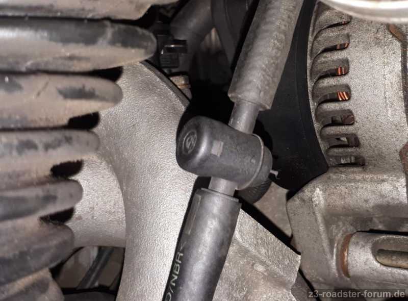

Letzte Frage: Was ist das für ein Ventil`Welche Funktion hat es??[attachment=0]20170925_144024.jpg[/attachment]

Beim E30 gab es mal ein Ventil mit dem dem Motor "Falschluft" zugeführt werden konnte. Diese Funktion war für die TÜV-Prüfung notwendig um das Regelverhalten der Lambdasonde zu prüfen. Das Ventil sah so ähnlich aus. Ich bin mir jedoch nicht sicher ob dies beim 1,8er Motor auch noch der Fall ist.
