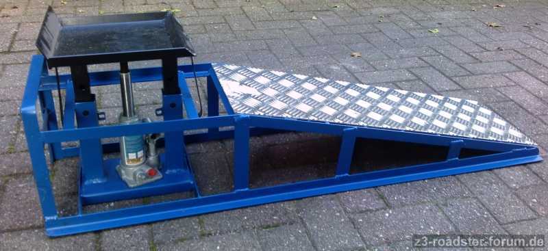

Ich habe mir mal bei ebay Auffahrrampen gekauft,bei denen man die Auflagen auf den die Reifen stehen,nochmals mir hydraulischen Hebern um ca.20cm anheben kann.
Ist schon eine gute Hilfe wenn keine Grube vorhanden ist.Und ein Rollbrett gekauft.

Beitragvon eurobike » 12.09.2014 12:49
Wenn Du Zeit hast, stell bitte Bilder von diesen Rampen ein. Hört sich gut an.
Danke und Gruß

Beitragvon zumie » 12.09.2014 17:59
das Riffelblech habe ich mir selber aufgenietet.
Reinhard

Beitragvon robby1975 » 12.09.2014 18:35
zumie hat geschrieben:Hallo,
Reinhard
Hallo Reinhard
Bitte poste doch mal die genaue Bezeichnung wie die Rampen heißen ...möchte mir auch welche kaufen
Danke
