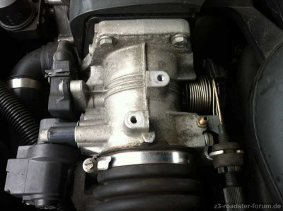

leider hat das nicht gereicht. was muss ich tun , um die klappe ganz auszubauen siehe foto.
muss ich die 10er schrauben am oberen bildrand und deren gegenpart unten rausdrehen um somit den ganzen kasten rauszunehmen, oder geht das über die rückzugfeder rechts und die aufhängung links ?

Ich kenne den 1.9l-Motor zwar nicht, aber ich würde mal sagen, die muss raus (und zwar mit den 4 Sechskantschrauben). Die meisten Ablagerungen sind auf der Motorseite der Klappe. Dort alles sauber machen (Bremsenreiniger) und dann nochmal versuchen.

Richtig, abschrauben und Drosselklappe und das Gehäuse von innen säubern ist der erste Schritt. Dabei bitte dein WD40 auch wieder wegputzen, das verklebt nur zusätzlich und zieht Dreck wie ein Magnet an. Danach lockerst du die Kontermutter der Messingschraube ( auf dem Bild rechts am Gaszug ), schraubst die Messingschraube eine halbe Umdrehung weiter rein und ziehst die Kontermutter wieder fest. Alles wieder zusammenbauen und das Kleben ist weg. :wink:

Jap, die 4 Sechskantschrauben müssen raus, dann kannst du sie ganz leicht abnehmen.
Dann schön sauber machen, mit WD40 einsprühen, aber wichtig: mit einem Lappen das überschüssige Öl auch wieder abwischen.
Danach bei Bedarf die Madenschraube rechts auf dem Bild etwas weiter reindrehen: Kontermutter ein wenig lösen, Madenschraube etwas reindrehen, Kontermutter wieder festziehen.
Falls du die Madenschraube zu tief reindrehst wirst du eine erhöhte Leerlaufdrehzahl feststellen, dann einfach nochmal nachjustieren.

Leute, macht es nicht komplizierter als es ist... ;-)
1.9 i mit klebendem Gaspedal
Hab es selbst auch schon durchgeführt, dauert keine 5Minuten...
