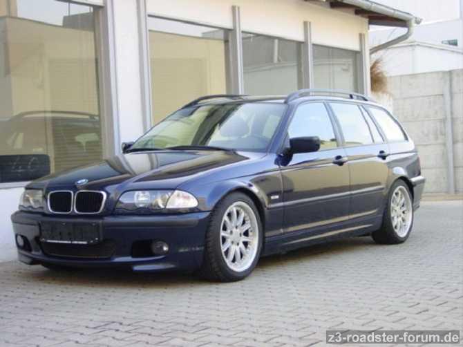

P.S.: Um den hier gehts übrigens:
[ externes Bild ]
