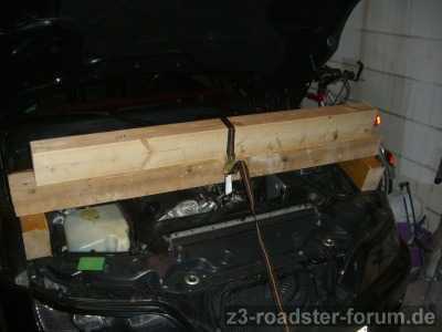

Beitragvon totti-z3m » 25.12.2011 10:41
So, habe mir eine Brücke jetzt selbst gebaut (siehe Bild). Die Querhölzer sind 8x12, darauf ein Balken 10x10, dann wieder 8x12 und alles verschraubt. Achtung die Zugrichtung des Spanngurtes beachten (von hinten um den Klotz).

Damit du keinen Ärger mit deinem Zetti bekommst ,hättest du Gewicht sparen müssen. Also fleißig Löcher Bohren. Bitte 2 Spanngurte über Kreuz anlegen.Dann Auf den Seiten mit 2 Holzschrauben befestigen-. Aber bitte Wasserfesten Leim vorher auftrage. Man kann auch mit Fichtennadelelektronen die ganze Sache verschweißen. Ich hoffe nichts vergessen zu haben,wenn ja, bitte ich um Fachliche Beiträge von Allen
