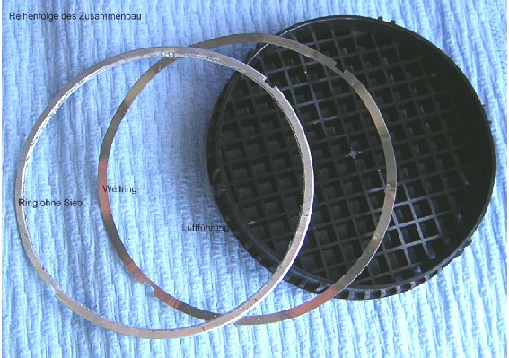

4. Da die Luftführung aus Kunststoff recht fest im Gehäuse sitzt muss mit einem Schraubendreher mit breiter Klinge und genügend Druck auf den Rand des Gitter gedrückt werden bis die Luftführung sich aus der Halterung löst. Leider bin ich dabei öfter mit der Klinge des Schraubendreher in das Gitter abgerutscht, wie man an dem beschädigten Gitter sieht. Bleibt das Gitter beim Ausbau heil, kann dieses immer wieder eingebaut werden.
5. Nachdem das Gitter mit einem kleinen und scharfen Messer aus dem Rahmen geschnitten wurde habe ich den Innenrand von den Resten des Stahldraht mit einer feinen Feile und Schleifpapier geglättet.
6. Der Zusammenbau erfolgt in umgekehrter Richtung. Zuerst wird der nun Gitterlose Ring mit seinen beiden Nuten in das Rohr in die Führungsstege geschoben, gefolgt von dem Wellring auch mit Nuten versehen. Der Wellring hält alle Teile mit geringem Druck in ihrer Lage fest. Zum Schluss folgt die Luftführung. Diese hat eine durchgehende Nut und eine durch einen Steg geschlossene Nut. Die Luftführungsblende wird laut Bild mit der durchgehenden Nut an der langen Nase im Innenrohr des LMM angesetzt und gleichmäßig fest eingedrückt bis diese einrastet.

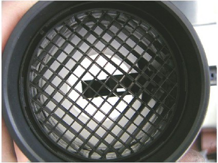

weitere Photos zum LMM
Beitragvon Harald » 21.03.2005 11:55
noch zwei Photos zum Bericht
