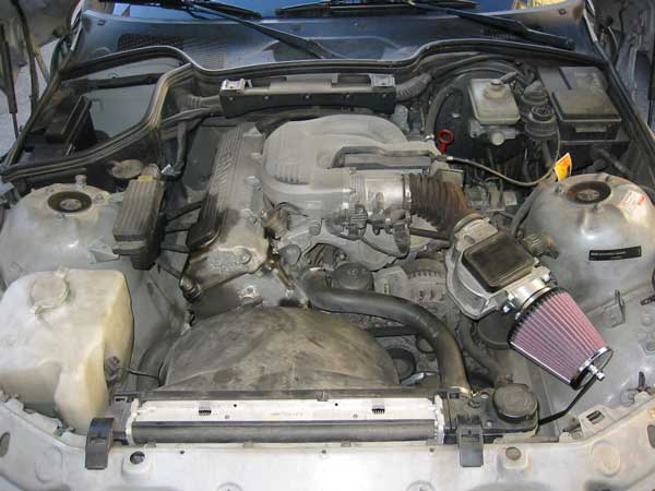

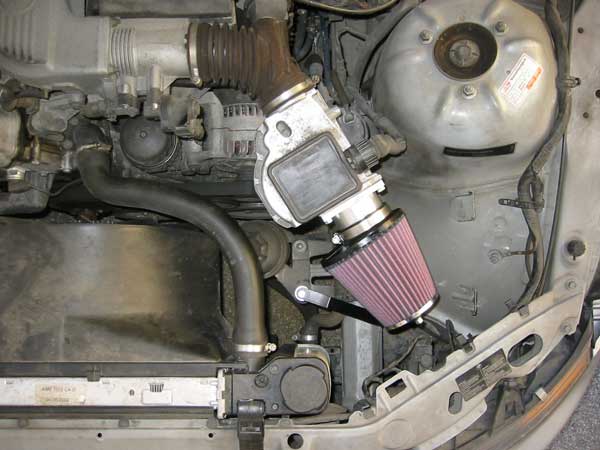

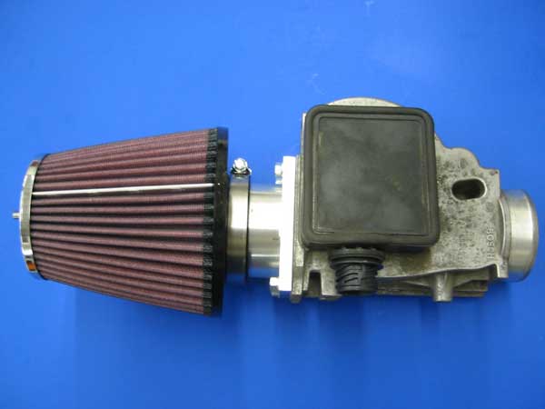

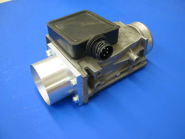

Beitragvon fredl » 19.01.2005 09:49

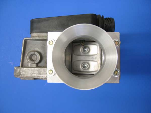

K&N bietet für den Z3 1,8 leider keinen Performance kit an.
Der Grund -> BMW verbaute ein Drosselklappenteil mit viereckigen Auslass zur Luftfilterbox. Der Performance kit für die 1,9 er Version
hat aber wie alle anderen Zettis einen runden Auslass.
Nun ja, einen Adapter konstruiert und gebaut und es geht. :)
Montage war ruckzuck erledigt. (6 Schrauben)
Der Spruch ab ca. 3500 U/min sorry, geil. Ebenso beim ausrollen lassen in einem höheren Gang. Verbrauch ist gleich geblieben, obwohl es noch mehr Spaß macht meinen Zetti zu fahren. Anbei ein paar pics:
fredl

Beitragvon fredl » 19.01.2005 09:52
Hier der Bilder zweiter teil.
Upload ins Forum in einem Stück hat leider nicht funktioniert.

Beitragvon Z3_Opa » 19.01.2005 15:09
Prima Lösung, prima Beitrag. Mehr ist nicht zu sagen :!:
Weiter so.... 8)

Beitragvon Harald » 19.01.2005 18:32
Fredl,
saubere Arbeit!
Mal sehen was mein 1,9L 118Ps Motor als Stutzen hergibt.
Habe den Lufi schon im Schrank liegen. Zuerst muß noch das neue Thermostat eingebaut werden, zur Zeit ist es mir aber in der Garage zu kalt. Hast Du einen speziellen Halter für den Filter benötigt?
Bis Du aus der Fachrichtung drehen und fräsen?
Harald

Beitragvon roadster » 21.01.2005 18:32
wäre an Konstruktionszeichnungen oder etc. interesiert.
Da mein Zetti leider abgemeldet in einer Garage steht
und ich ihn erst im April wieder zu Gesicht bekomme :cry:
kann ich keine Maße nehmen um mir auch so ein Teil zu bauen.
Deshalb wäre ich für jede Info dankbar :wink:

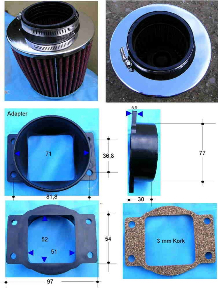

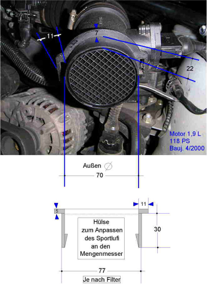

Beitragvon Harald » 24.01.2005 11:55
Hallo zusammen,
hier zwei Bilder mit Maßen:

Beitragvon roadster » 04.02.2005 21:17
Hallo Harald,
vielen Dank für die detailierte Aufführung :wink:
